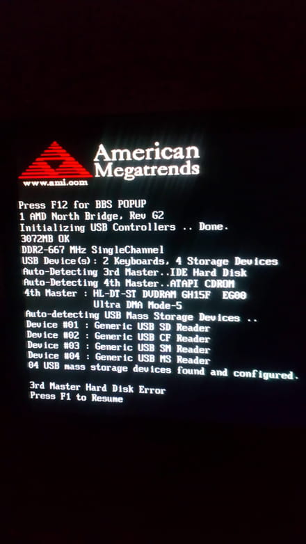

Voici ce qui s'affiche sur mon pc de bureau :

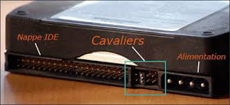

      Dans ton pc vérifie si le disk dur et le lecteur DVD sont sur la même nappe ( câble gris ) si oui le disk dur doit être en position master ( derrière le disk avec un cavalier ) :
      Et le lecteur DVD en esclave (derrière aussi )
      De plus il faut que le disk dur soit de préférence en bout de nappe.

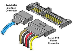

                              1. Comme ceci , il n'y a que 2 prises à brancher :
                                le câble bleu pour les données sur la carte mère et le câble de l'alimentation.

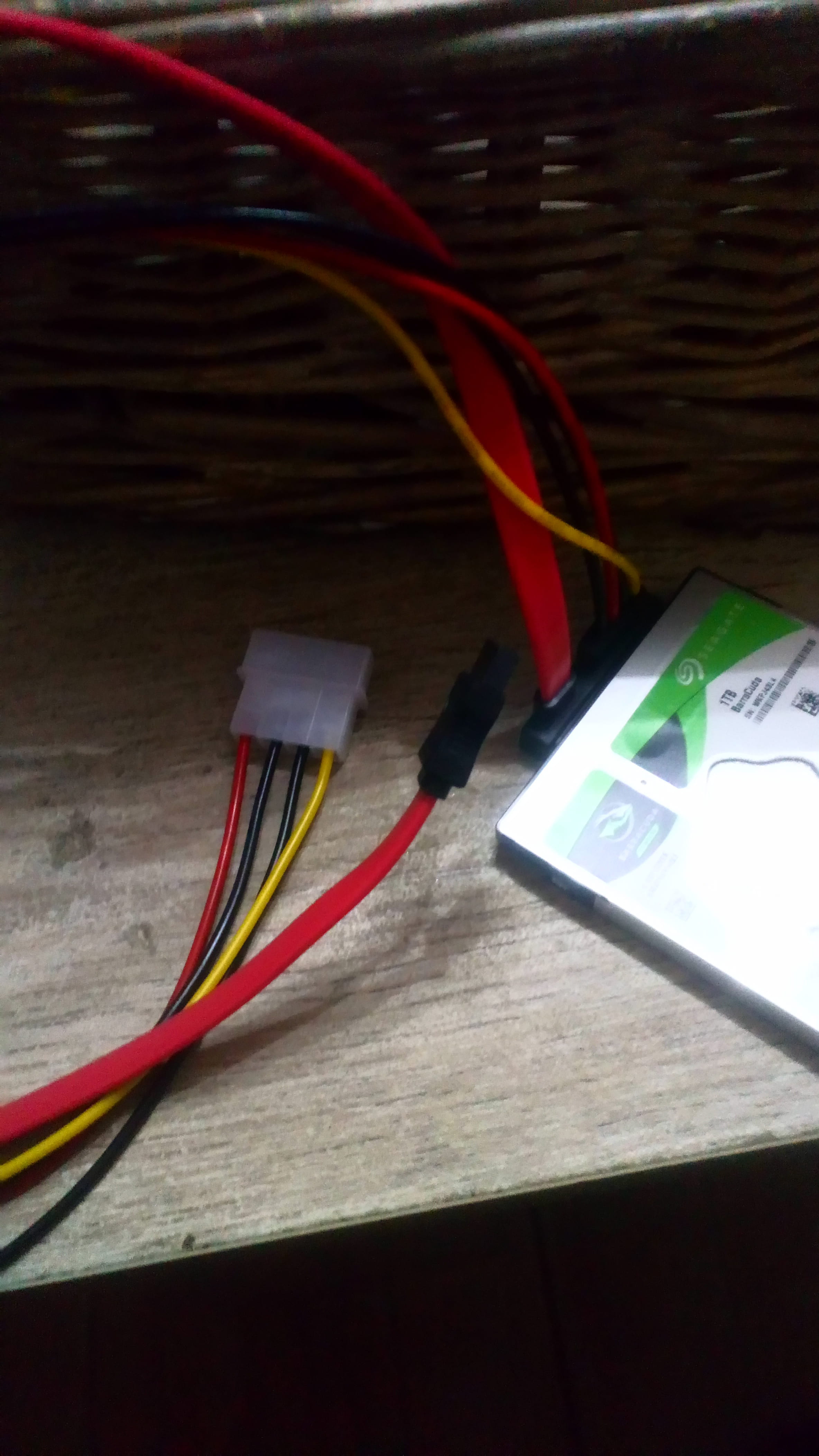

                                1. Voilà la photo de ce que j'ai reçu
                                    Oui, c'est bien, je crois...
                                    Donc le câble rouge va dans une des prises Bleu... la N°1 de préférence.
                                    Et l'autre (Jaune Noir Rouge) va rejoindre la prise qui alimentait l'ancien disque précédent...
                                    La photo ne montre pas bien cette prise (dans la pénombre) et les 4 broches, on ne voit pas si c'est mâle ou femelle..??... mais bon si ça tourne, c'est bon.
                                    Et en démarrant le PC, ce disque doit tourner..
                                    1. J'ai tout branché, le disque tourne mais voilà ce qui s'affiche sur l'ordinateur :
                                      Reboot and select proper boot device or insert boot media in selected boot device and press a key
