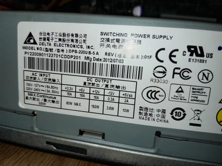

La tour est petite (carte graphique mini ) du coup je cherche une carte graphique un peu plus puissante Sans avoir à changer d'alimentation moindre frais possible
Je ces pas ou trouver sans demonter la tour le voltage de l alimentation sa aurait été plus pratique. Merci d'avance.

      alimentation obliger de la changer ?

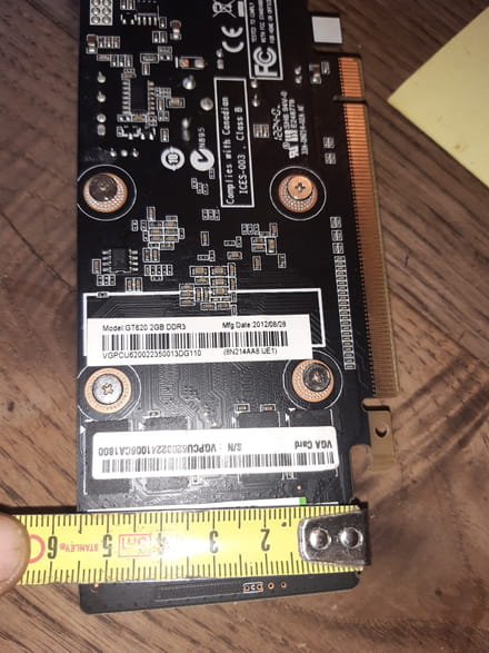

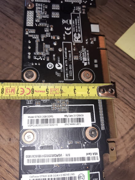

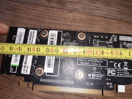

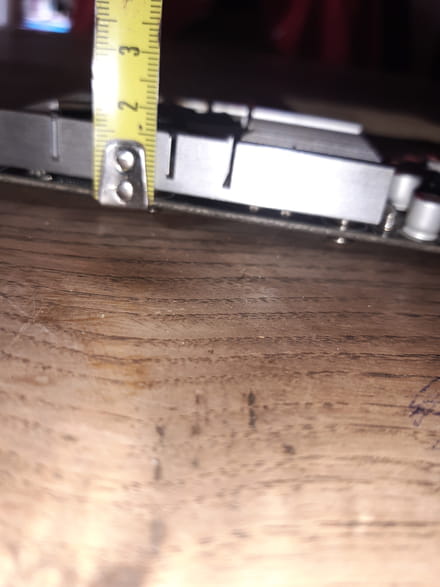

    1. Épaisseur 1,1 Cm
      Largeur 6.8cm (des broches au côté opposé
      Longueur 16,69cm

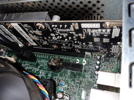

      1cm de rabe entre le haut du système de refroidissement de la carte graphique
      Et le haut de la tour
        1. Ah, elle ne fais donc pas 3,6cm comme tu le disais dans ton commentaire 20
        2. @seb77150La fiche technique affiche 36mm
          Pour être sur jai démonter et la surprise les dimensions ne sont pas les même

        1. Sur la deuxieme image du message 7 il y a 1cm de rabe apres plus épais, sa bloque avec le haut du boitier deja essayer avec une auttre carte graphique
      2. (Doubeslot)
        En regardant sur internet j ai vu que en gros cela veut dire quelle prend le double d une carte graphique normale du coup sa ne passe pas .
