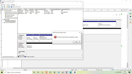

      1. Bonjour, voici la copie d'écran, obtenue après avoir essayé d'initialisé le disque du.
        Cordialement.
        1. Il faut créer une partition sur ce Disque 1 sinon il restera éternellement non alloué.

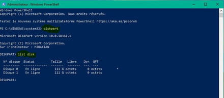

          ont va essayer avec Diskpart
          Tapez sur les touches " Windows+X "
          puis après touche " A "
          dans la fenêtre qui s'ouvre tapez Diskpart
          puis list disk
          voir exemple
          donnez capture écran
      2. Bonjour et merci pour votre aide ci-joint la copie d'écran. Cordialement

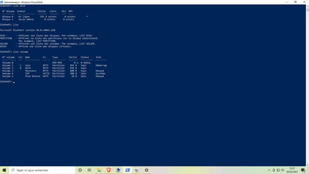

          votre disque a le statut " aucun Média " pas bon signe
          bien peur qu'il soit HS
          après list disk
          tapez select 1
          puis clean
          donner capture écran
