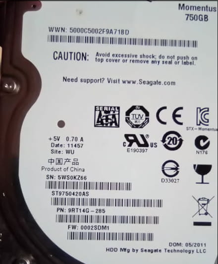

      Les références des disques que tu donne, sont uniquement celle de la carte électronique qui fait partie du disque, avec son connecteur... Mais ce n'est pas la référence du disque..

        Pour le Seagate ce que j'ai indiqué c'est le PN et pour la Western Digital c'est le modèle que j'ai donné. Je croyais que ça ferait l'affaire vue que j'ai pu retrouver ces disques sur google par ces info là.

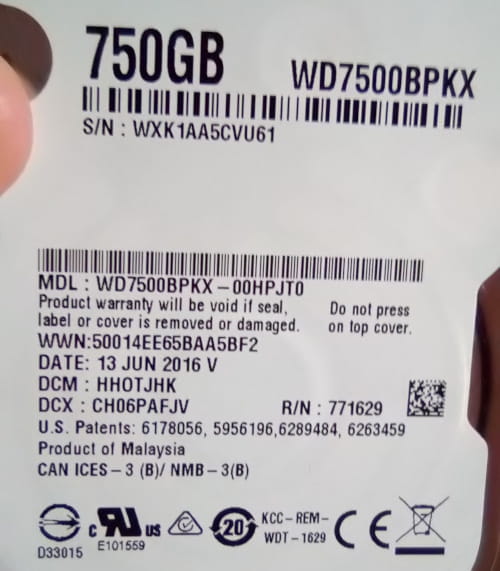

          Il faut regarder sur le disque, il a une plaque d'identité qui occupe toute la surface du disque... sinon, prend une photo bien lisible et colle làa ici.

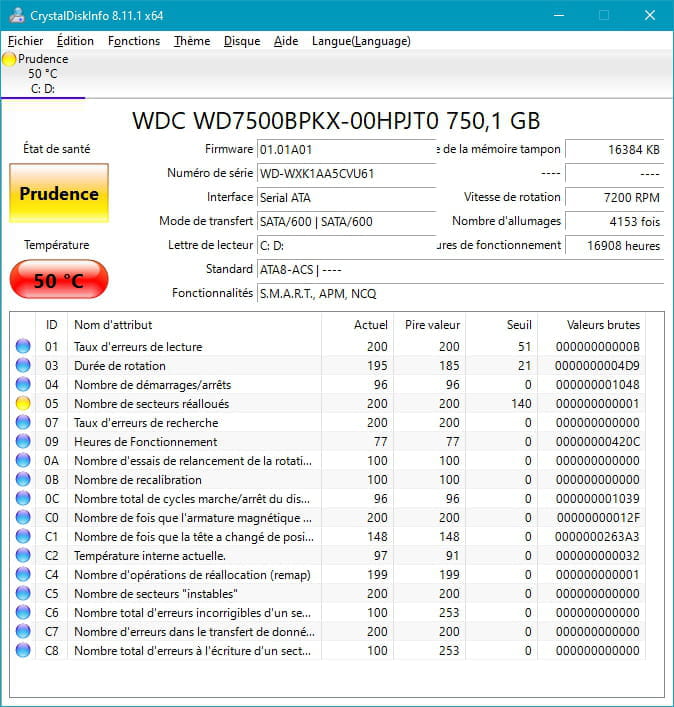

          Que dit ce disque, en forme ou pas ?

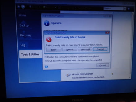

      2. Voila ce que ça donne:
        Si ce Hdd est défectueux après moins de 3 ans d'exploitation alors que le précédent a fonctionné sans pb pendant plus de 6 ans, alors je serai vraiment déçu par Western Digital, car le précédent à non seulement été utilisé 2 fois plus longtemps mais aussi soumis à plus de I/O. Comme je sais que WD est une société très sérieuse et compétente, pour moi, la cause serait du côté des caractéristiques du nouveau Hdd. Je n'ai regardé que sa vitesse de rotation, sa taille mais je n'ai pas vérifié si son seek time était pareil ou plus bas que le précédent
        1. La photo du précédent Hdd:

        Il est mal en point ton disque.
        Il peut rester ainsi ou lâché n'importe quand.
        Rien a faire, défaut physique.
        C'est un gruyère et en plus il s'échauffe (ou mal placé, ou climat, ou ...), et est la cause de tes soucis.
        Mets tes données en sureté sur un autre disque.

          Ci-dessous la photo de l'actuel.
          Si je pense qu'il doit être quelque part moins bon que le précédent c'est parce que je le comparais au précédent et j'ai du le solliciter de la même manière.

            Ta Photo ne montre pas le modèle de ton disque .. un WDC WD7500BPKK-00HPJT0 et ce que tu dis ne correspond pas à ce disque... Tu parle d'un SEAGATE alors que celui-ci est un WESTERN DIGITAL et il date de 2011... il a 10 ans Donc son nombre de secteurs XYZ n'est pas surprenant

              C'est un seagate de 2011 l'ancien et il l'a eu remplacer en préventif par un WD de 2016 (date fabr)
              Le wd est l'actuel et indiqué en "prudence".
              Tout colle ;-)
              Si test, sauvegarde de données avant, car faire travailler ainsi ce disque malade , possible risque.
            2. Regardes plus haut. J'ai envoyé la photo du Seagate et du WD.
