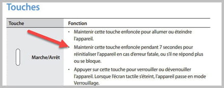

Modérateur@Bruno44840_2509Sans certitude que cela fonctionne voir page 8 du mode d'emploi "touche marche/arrêt quand la tablette se bloque" https://downloadcenter.samsung.com/content/UM/201408/20140823141542463/SM-T530_UM_Open_Kitkat_Fre_France_only_Rev.1.1_140724.pdf
@bazfileMerci, j'ai déjà essayé ça mais sans succès !
