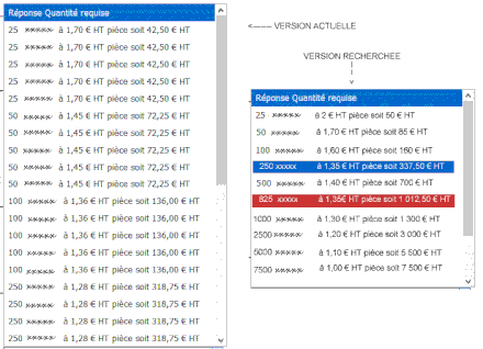

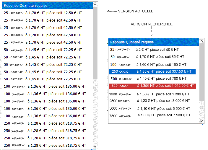

2 tables : Produits et Promos avec un lien dans Promos qui reprend l'ID de Produits.
Je voudrais afficher tous les produits mais quand c'est en promo, afficher le prix en promo !

  3. Pour être complet, je rajoute :
    <TR>
    <TD class="txtmm"> Quantité *</TD><!--- Quantité --->
    <TD class="txtmm">
    <SELECT name="form.Prod_ID" required="yes">
    <OPTION class="txtmm" value="">Réponse Quantité requise</OPTION><!--- Réponse Quantité requise --->
    </CFOUTPUT>
    <CFOUTPUT query="TableProduits2">
    <CFIF #TablePromos.Promotion# IS 0>
    <OPTION class="txtmm" value="#Prod_ID#">#TableProduits2.Qte# cartiboks à #lsnumberformat(TableProduits2.PU,'9.99')# € HT pièce soit #lsnumberformat(TableProduits2.Prod_ht,'9.99')# € HT</OPTION>
    <CFELSE>
    <CFIF #TablePromos.Promo_contenu# IS "P">
    <cfset PPU=(#PU#*(100-#TablePromos.Promotion#)/100)>
    <cfset PHT=(#Prod_ht#*(100-#TablePromos.Promotion#)/100)>
    <OPTION style="background: red" value="#TableProduits2.Prod_ID#">#TableProduits2.Qte# cartiboks à #lsnumberformat(PPU,'9.99')# € HT pièce soit #lsnumberformat(PHT,'9.99')# € HT</span></OPTION>
    </CFIF>
    <CFIF #TablePromos.Promo_contenu# IS "Q">
    <cfset PQte=(#TableProduits2.Qte#*(100+#TablePromos.Promotion#)/100)>
    <OPTION style="background: green" value="#TableProduits2.Prod_ID#">#PQte# cartiboks à #lsnumberformat(TableProduits2.PU,'9.99')# € HT pièce soit #lsnumberformat(TableProduits2.Prod_ht,'9.99')# € HT</span></OPTION>
    </CFIF>
    </CFIF>
    </CFOUTPUT>
    </SELECT>
    </TD>
    </TR>
    Ce sera plus facile pour comprendre !
    Merci par avance
