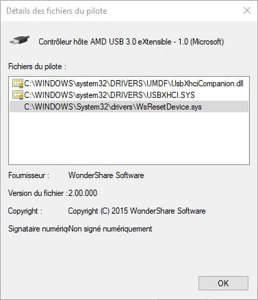

Bonjour, j'ai un problème avec mes ports USB :
Ces derniers ne fonctionnent tout simplement plus, j'ai donc regardé dans mon gestionnaire des périphériques, et j'ai cette erreur :
Windows ne peut pas vérifier la signature numérique des pilotes requis pour ce périphérique. Il est possible qu’une modification matérielle ou logicielle récente ait installé un fichier endommagé ou dont la signature est incorrecte, ou qu’il s’agisse d’un logiciel malveillant provenant d’une source inconnue. (Code 52)
Le drivers posant ce problème est "WsResetDevice.sys" édité par WonderShare (voir image)
Ce n'est pas la première fois que ce problème m'arrive, mais j'avais déjà réussi à le régler en supprimant le fichier WsResetDevice.sys. J'ai réinitialiser mon ordinateur en gardant cependant mes fichiers personnels, et ce fichier est revenu. Cependant, cette fois-ci, j'ai déplacé le fichier dans mes documents (par précaution) et le code d'erreur est passé de 52 à 38 après un redémarrage du PC.

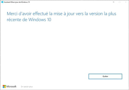

      Pour la MAJ de Windows ainsi que la correction avec FRST :
      Quand à la désinstallation d'Avast, pourquoi forcément devoir utiliser Revo Uninstaller, je peux le désinstaller manuellement non ?
      EDIT : Finalement, Windows viens de trouver la MAJ

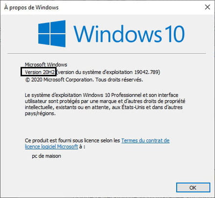

    super, tu n'as exécuté aucunes des manipulations dans l'ordre indiqué
    1) pour la MAJ, dans recherche, tape WINVER et exécute la commande
    exemple de la version que tu dois avoir

    1. 1) Effectivement je n'ai pas cette version

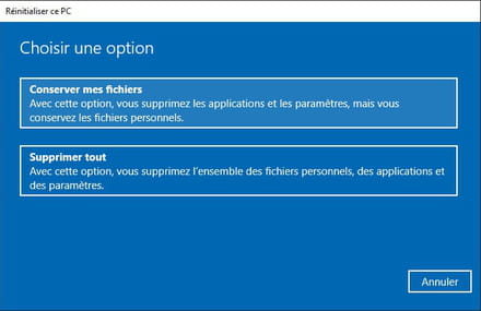

    3. @seb77150Avant de réinitialiser mon PC, j'avais un logiciel pour "réparer" des téléphone (par exemple les reinitialiser, faire du debogage USB...) et je pense que ça viens de la
    4. @Gamers-geekJe ne pense pas, le réinitialiser supprime tous les logiciels, tu est sûr, tu as bien fait un clique droit puis cliquer sur désinstaller et supprimer le pilote ?
  4. Merci de votre réponse, j'ai essayé mais ça ne fonctionne pas :/

      1. Bonjour, merci de votre réponse, le problème étant que justement je n'ai aucun logiciel de la marque WonderShare d'installé, et malgré deux réinitialisation du PC, ça n'a rien changé :/
    2. Contributeur
      salut
      tu as réinitialisé le pc en sauvegardant tes fichiers et applications?

        je ne sais pas si tu vas repasser sur le topic vu que tu l'as mis en Résolu, mais tu n'as pas la dernière version de W10, et tu n'as pas exécuté le scan avec Malwarebytes (le 4)
        donc ton pc n'est pas à jour :(
        2 et 3) J'ai enfin réussi, merci énormément de votre aide !
