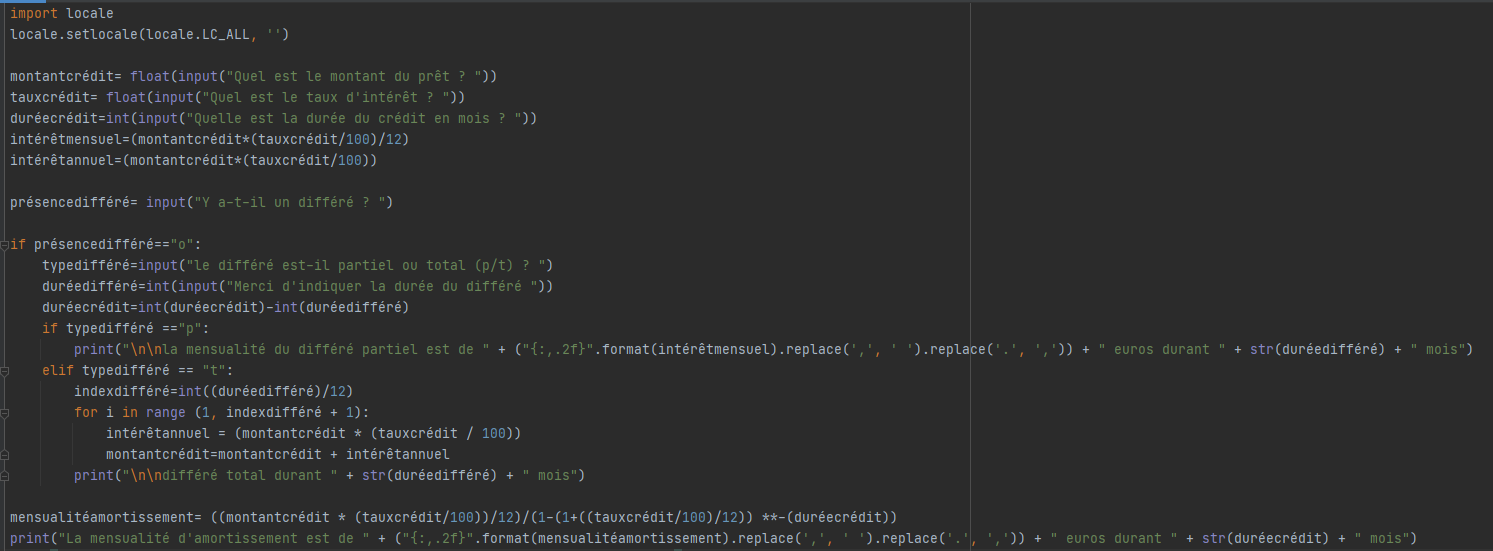

                    Je vous propose ce petit programme qui calcule la mensualité d'un prêt avec ou sans différé, à partir du montant du prêt, de son taux et de sa durée.
                    (cliquer sur le lien en bas de page pour avoir les indentations correctes)
                    import locale
                    locale.setlocale(locale.LC_ALL, '')
                    montantcrédit= float(input("Quel est le montant du prêt ? "))
                    tauxcrédit= float(input("Quel est le taux d'intérêt ? "))
                    duréecrédit=int(input("Quelle est la durée du crédit en mois ? "))
                    intérêtmensuel=(montantcrédit*(tauxcrédit/100)/12)
                    intérêtannuel=(montantcrédit*(tauxcrédit/100))
                    présencedifféré= input("Y a-t-il un différé ? ")
                    if présencedifféré=="o":
                    typedifféré=input("le différé est-il partiel ou total (p/t) ? ")
                    duréedifféré=int(input("Merci d'indiquer la durée du différé "))
                    duréecrédit=int(duréecrédit)-int(duréedifféré)
                    if typedifféré =="p":
                    print("\n\nla mensualité du différé partiel est de " + ("{:,.2f}".format(intérêtmensuel).replace(',', ' ').replace('.', ',')) + " euros durant " + str(duréedifféré) + " mois")
                    elif typedifféré == "t":
                    indexdifféré=int((duréedifféré)/12)
                    for i in range (1, indexdifféré + 1):
                    intérêtannuel = (montantcrédit * (tauxcrédit / 100))
                    montantcrédit=montantcrédit + intérêtannuel
                    print("\n\ndifféré total durant " + str(duréedifféré) + " mois")
                    mensualitéamortissement= ((montantcrédit * (tauxcrédit/100))/12)/(1-(1+((tauxcrédit/100)/12)) **-(duréecrédit))
                    print("La mensualité d'amortissement est de " + ("{:,.2f}".format(mensualitéamortissement).replace(',', ' ').replace('.', ',')) + " euros durant " + str(duréecrédit) + " mois")

                    1. Dans le message 2, Georges 97 a mis un lien vers le petit tuto qu'il est primordial de lire et appliquer pour poster un code.
                      En l'état ton code n'est fonctionnel
                  2. Modérateur
                    Tu as oublié les balises code du forum.

                  3. import locale
