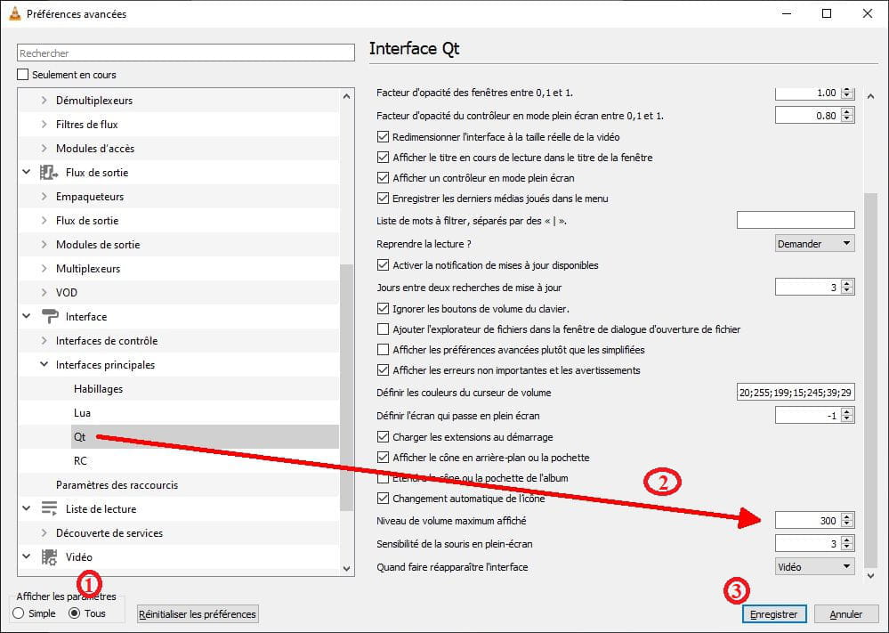

    Dans VLC le voulume est fixé à 125 par défaut, mais on peut l'augmenter avec la molette jusqu'à 200 pour certains.
    Avant avec des anciennes versions, Monique cite un article mis à jour la dernière fois en 2016 quand même, il semble que c'était différent.
    Mais on peut toujours augmenter le volume jusqu'à 300 en modifiant certains paramètres de VLC.

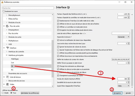

    Ouvrir VLC --> Préférences --> En bas, cocher tous les Paramètres.
    Puis descendre à Interfaces principales --> Qt.
    A gauche rentrer la valeur voulue (par défaut c'est 125), j'ai mis 300 pour l'exemple car c'est la valeur maximale permise, puis cliquer sur Enregistrer.
    Fermer VLC.

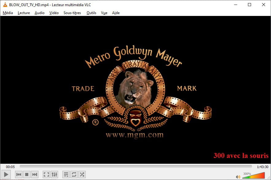

    Rouvrir VLC puis avec la molette le volume ne va toujours que jusqu'à 200 !
    Il faut alors jouer avec le curseur de la souris pour l'amener à 300.
    Voir screenshot :
    Mais je n'ai pas trouver comment le pousser à 400 % :(
