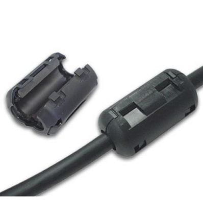

          -Tu peux essayer de mettre des ferrites de filtrage au départ et à l'arrivée du câble secteur :
