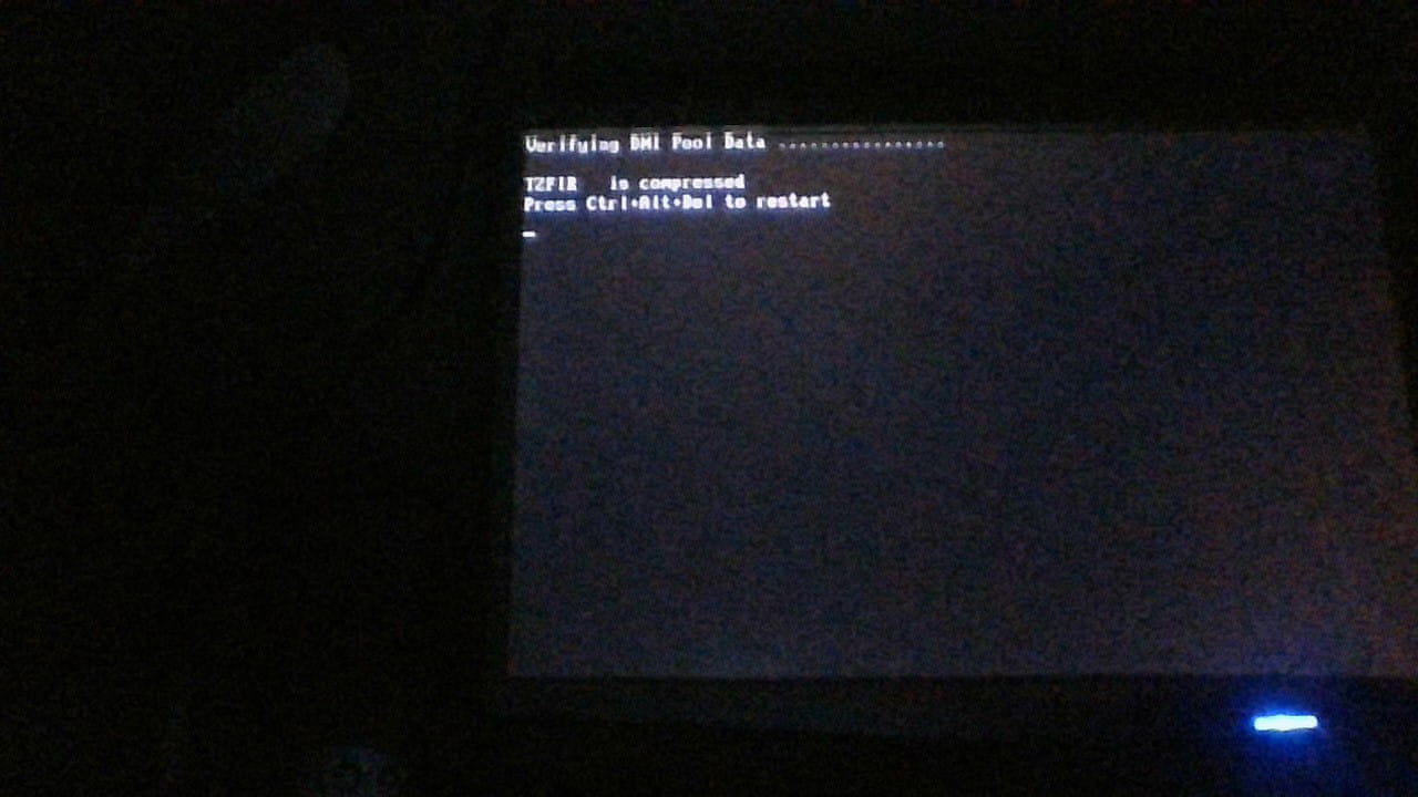

a chaque fois que j'essaye de démarrer mon ordinateur fixe acer (qui est pas mal ancien et sous Windows vista), j'arrive sur une page noir où il est marqué
"Verfying DMI Pool Data ................
TZFIR is compressed
Press Ctrl+Alt+Del to restart ".
J'ai cherché sur plusieurs forum des solutions mais aucune information sur ce "TZFIR ".
Si quelqu'un sait a quoi cela correspond, je le remercie d'avance pour ça réponse.

    peux tu nous faire une capture d'ecran (photo).
  2. Petit_Bibou Messages postés 2 Statut Membre
    Voici une photo
  3. macbernic Messages postés 2231 Date d'inscription   Statut Membre Dernière intervention   545
    OK, merci, alors ton pc essaye de booter sur ton disk dur mais n'y arrive pas vista endommagé ou fichier boot manquant ou endommagé...
    Le mieux c'est de réparer vista avec son cd d'installation .
