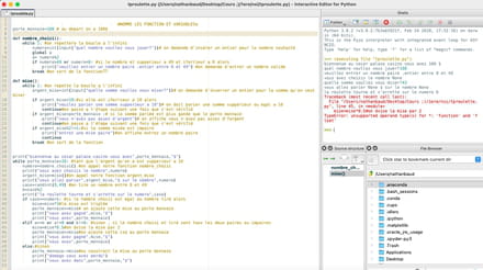

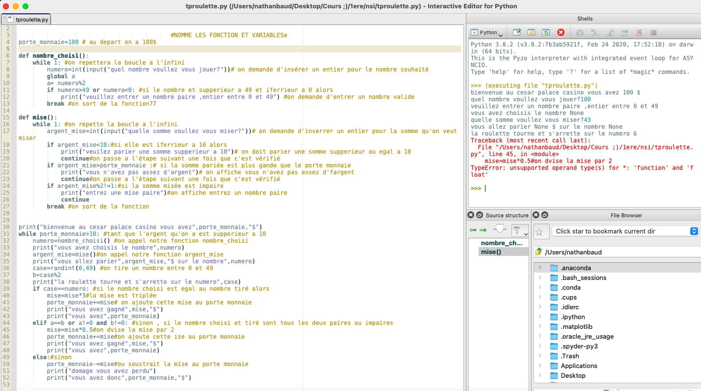

j ai fait mes lignes de codes mais ces dernières sont fausses pour des raisons que j'ignore .
Est ce que quelqu'un pourrait me faire le code ou modifier le mien (même si je pense que c'est moins facil vu les erreurs) en respectant les consignes svp merci beaucoup !!!!
voici mon code:

Contributeurbonjour,
merci de tenir compte de https://www.commentcamarche.net/infos/25899-demander-de-l-aide-pour-vos-exercices-sur-ccm/ et de https://codes-sources.commentcamarche.net/faq/11288-les-balises-de-code.
tu écris "ces dernières sont fausses": que se passe-t-il? -
Contributeurvois-tu les numéros de ligne dans l'image que tu partages?
peux-tu prendre un peu de temps pour lire et appliquer ceci: https://codes-sources.commentcamarche.net/faq/11288-les-balises-de-code
est-ce ton premier exercice en python?
as-tu déjà fait des exercices avec des fonctions?
as-tu déjà utiliséreturn
sinon, commence peut-être par des exercices plus simples. -
@yg_benon ce n'est pas du tout mon premier exercice !!!
excusez moi j avais seulement lu le premier lien .
mais je crois que les return c est seulement pour des valeurs -
Contributeur@omegamermontre alors un exemple d'une fonction avec return.
je ne comprends pas "c est seulement pour des valeurs". donne des exemples.
