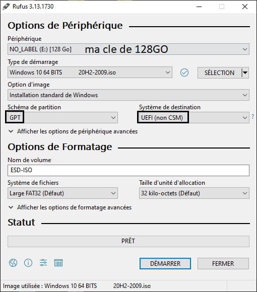

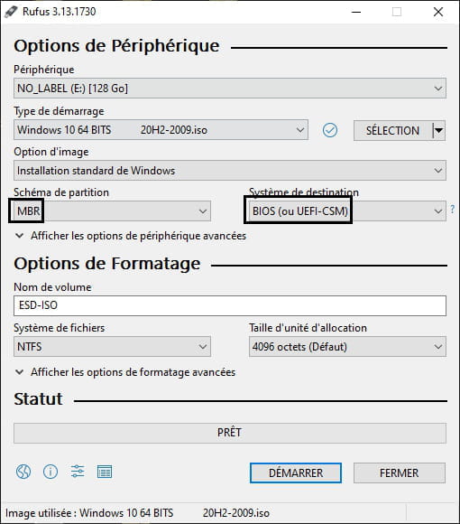

1) je ne sais pas pourquoi ta cle USB ne Boote pas quand tu la mets en "First boot/1ère au démarrage" dans le bios
ton pc est sous W8.1, dont en UEFI et patition GPT
pour créer ta cle, dans les options de Rufus, tu dois mettre ceci:
et non ceci:
il faut trouver pourquoi le pc ne veut pas Booter sur la cle USB
perso, j'ai gravé l'image sur 1 DVD, et ça fonctionne très bien
2) tu devras quand même acheter 1 nouveau DD pour installer W10, car le tien est endommagé
comme il faudra aussi démarrer sur la cle USB pour installer W10, il faut trouver pourquoi le pc ne Boot pas sur la cle
dans 1 message, tu dis ceci:
secure boot mis disabled
il faut aussi changer le Launch CSM (Enable)
dit moi ce que ça donne

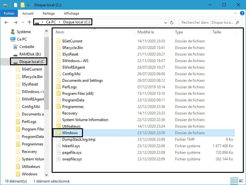

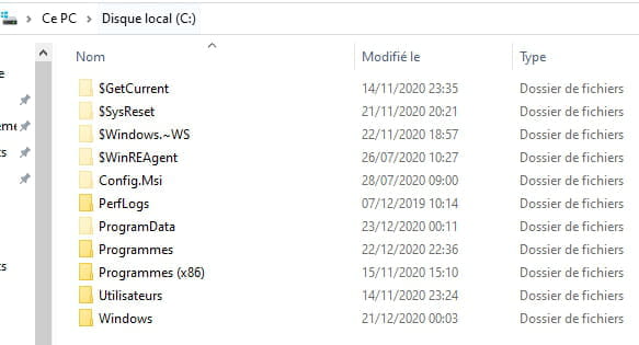

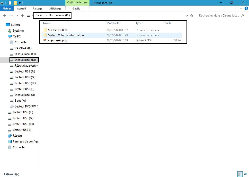

je ne vois où est le problème, car j'ai inséré le CDLive, et voici les captures d'écran
j'ai 1 seul DD avec 2 partitions (C:\ et D:\)
image de mes 2 partitions sur le CDLive
image de la partition C:\
image de la partition D:\
je ne vois pas ce que je pourrai dire/t'expliquer de plus pour consulter tes partitions avec le CDLive
si tu as des questions...
