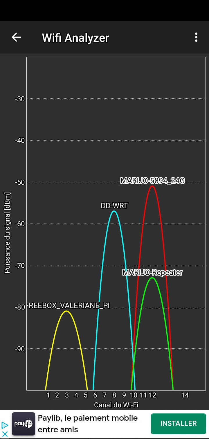

    As-tu chargé l'application "Wifi Analyzer" sur ton smartphone..?? Que vois-tu..? envoie une photo de capture d'écran des Wifi de ton environnement...
    Comme ça par ex.
    L'autre écran avec beaucoup de texte, serait également interessant...
