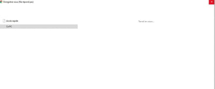

J'ai un problème quand je veux sauvegarder un fichier . La fenetre "Enregistrer sous" s'affiche mais se gèle (freeze) pendant 40 secondes avant que le dossier n'apparaisse correctement
J'ai le meme soucis avec Chrome et Firefox ce qui me fait dire que ce n'est sans doute pas un probleme de plugin navigateur.
Je pensais que ça pouvait venir de mon disque interne. J'ai changé de disque ça fait la même chose.
De meme mon windows explorer est bcp plus lent.
Une idée sur une piste pour réparer ça ?

Bonsoir @MisteryBean
Désolé pour le retard pour ma réponse.
Après pas mal de recherches diverses j'ai essayé de réinitialiser Explorer mais j'avais toujours ce fameux problème de freeze.
Finalement je ne sais pas comment j'ai eu l'intuition que ça pouvait venir de mon Accès rapide.
J'ai supprimé toutes les références à des lettres de NAS qui étaient en ce moment déconnectés.
Et là bingo, ça refonctionne ouf !!
Du coup voilà mon problème est résolu, j'espère que cette réponse pourra aider un jour d'autres internautes dans le meme cas !
