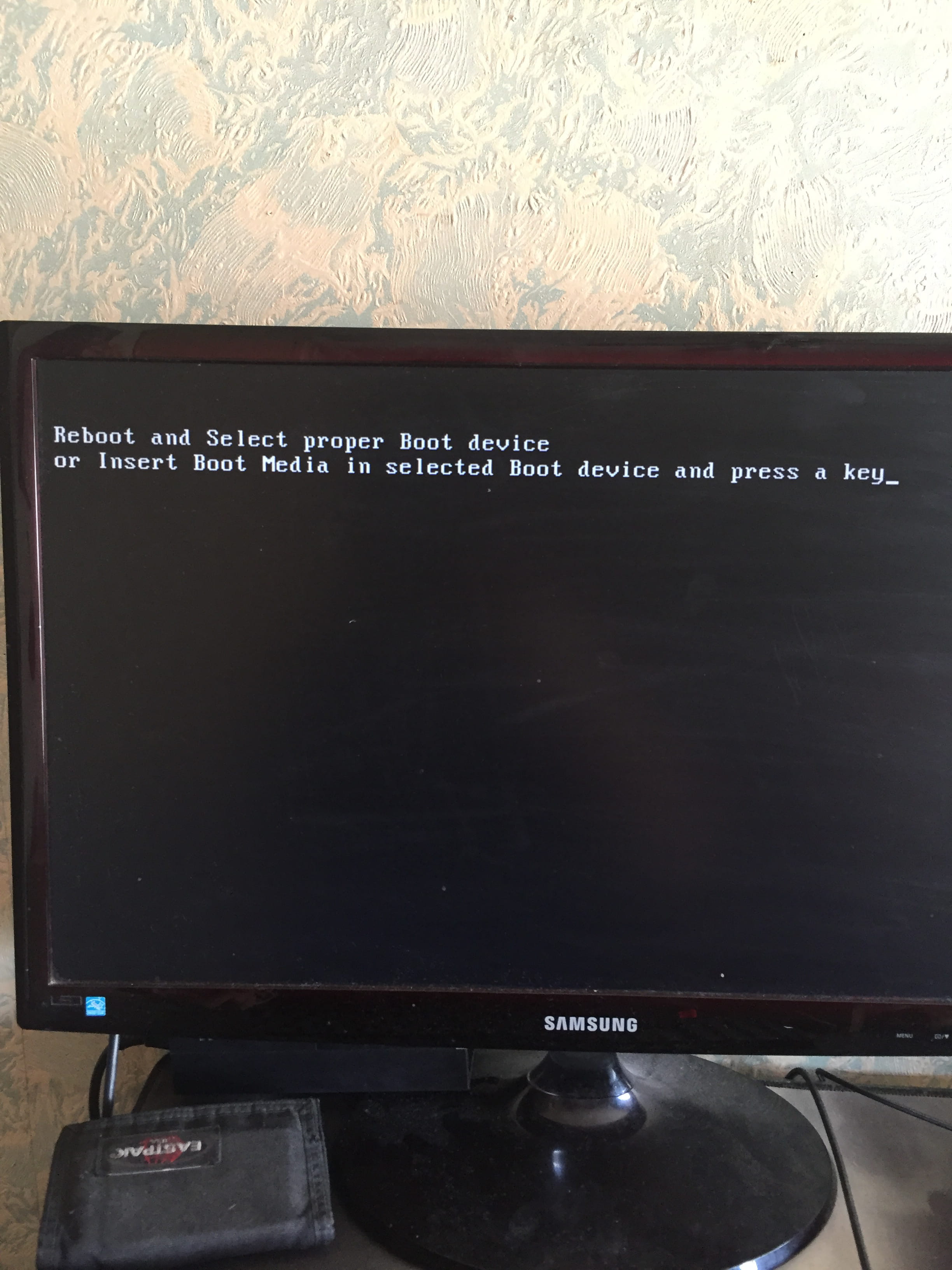

Bonjour à tous j’ai monter mon nouveau pc aujourd’hui et à son premier démarrage il s’est lancer sur le bios (première fois que sa me fais ça) et à chaque démarrage de même sur le bios je ne trouve pas trop la raison vu que c’est du neuf ???? j’ai plusieurs idée possible mais bon avant ça je vais mettre ma config
Carte mère: msi h410m-a pro
Proc: Intel core i3-10100f
Ram: 1x16gb vengeance lpx ddr4 2666mhz
Dd: un vieux de 1 to qui fonctionne avec Windows installer dessus
Ssd: j’ai rajouter un ssd pour l’essai mais toujours bloquer au bios ...
Alim: une vieille de 500w cooler master
Carte graphique: msi gt 710
C’est un pc avec tour où j’ai recup alim et dd pour le monter et j’ai changer le reste sa me paraissait ok car sa fonctionnait avant de changer les pièces.
Pour détailler un peu plus mon problème au premier démarrage de mon ordi le pc se lance sur le bios instantanément je n’appuie sur rien il se lance en 2 sec top chrono j’ai fais plusieurs essai lancer sans periph etc et sa na pas marcher non plus j’ai débrancher le disque dur pour laisser le ssd et qu’il se lance sur le ssd mais même problème il est parti sur le bios là où j’ai peut être fais une erreur mais je ne pense pas que ce soit la cause exacte la carte mère est indiquée pour une utilisation en dual channel (pas de chance j’avais pas lu ????) et j’ai monter du coup à l’intérieur une seule barrette en 1x16gb 2666mhz qui d’ailleurs dans le bios est notifier en 2133 mhz je penche sur ce problème qui fais bloquer la carte mère sur le bios mais sa me parait un peu gros... merci pour votre aide

De toute façon un premier démarrage aboutis dans le bios, volontairement ou non, il faut vérifier si tout est bien reconnu, régler la langue, la date et heure, l'ordre de boot, puis sauvegarder (F10, Yes). Fait déjà ça pour voir.
La ram c'est pas grave, une barrette présente invalide le dual channel c'est sans conséquence, en tout cas ce n'est pas ça qui te conduit dans le bios.
@RxSStormaller dans le boot mettre le disque dur ou est installé Windows à démarrer en premier !
