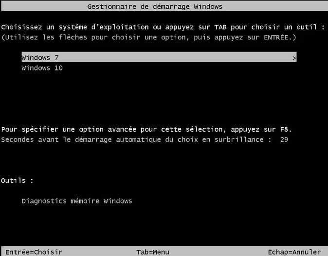

J'ai mal saisi la question pour "est-ce que, à l'ouverture du PC, on peut choisir l'une ou l'autre des partitions c'est-à-dire l'un ou l'autre des systèmes d'exploitation qui y sont installés ?
La réponse est oui.
J'étais resté sur la phase du démarrage sur le DVD au départ de l'installation de Windows alors que cette question concerne le mode console de Windows sur le choix pour lancer un des deux Windows installés.
ContributeurBonjour,
==► Installer un Dual-boot Windows 10 et Windows 7
-Est-ce que, à l'ouverture du PC, on peut choisir l'une ou l'autre des partitions
Oui.
Modifier le démarrage du Dual-Boot Windows 7, Windows 10
- Avec l'utilitaire bcdedit.
- Avec l'utilitaire EasyBCD pour les débutants.
