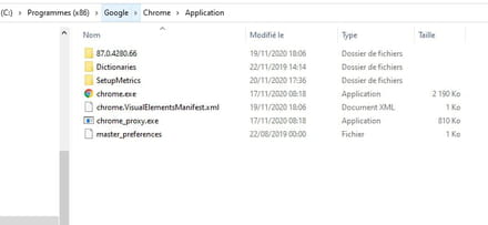

  2. je viens de le refaire il me met un message d'erreur comme quoi il ne trouve pas le chemin d'accès dans Programme Files (x86)
    J ai vérifié effectivement il est dans Programme mais pas dans Programme(x86) . Mais même en le lançant à partir de C:/Programme/google/application/chrome.exe il plante.

    l’icône de chrome pointe vers :
    Cible
    "C:\Program Files (x86)\Google\Chrome\Application\chrome.exe"
    Démarrer dans
    "C:\Program Files (x86)\Google\Chrome\Application"
