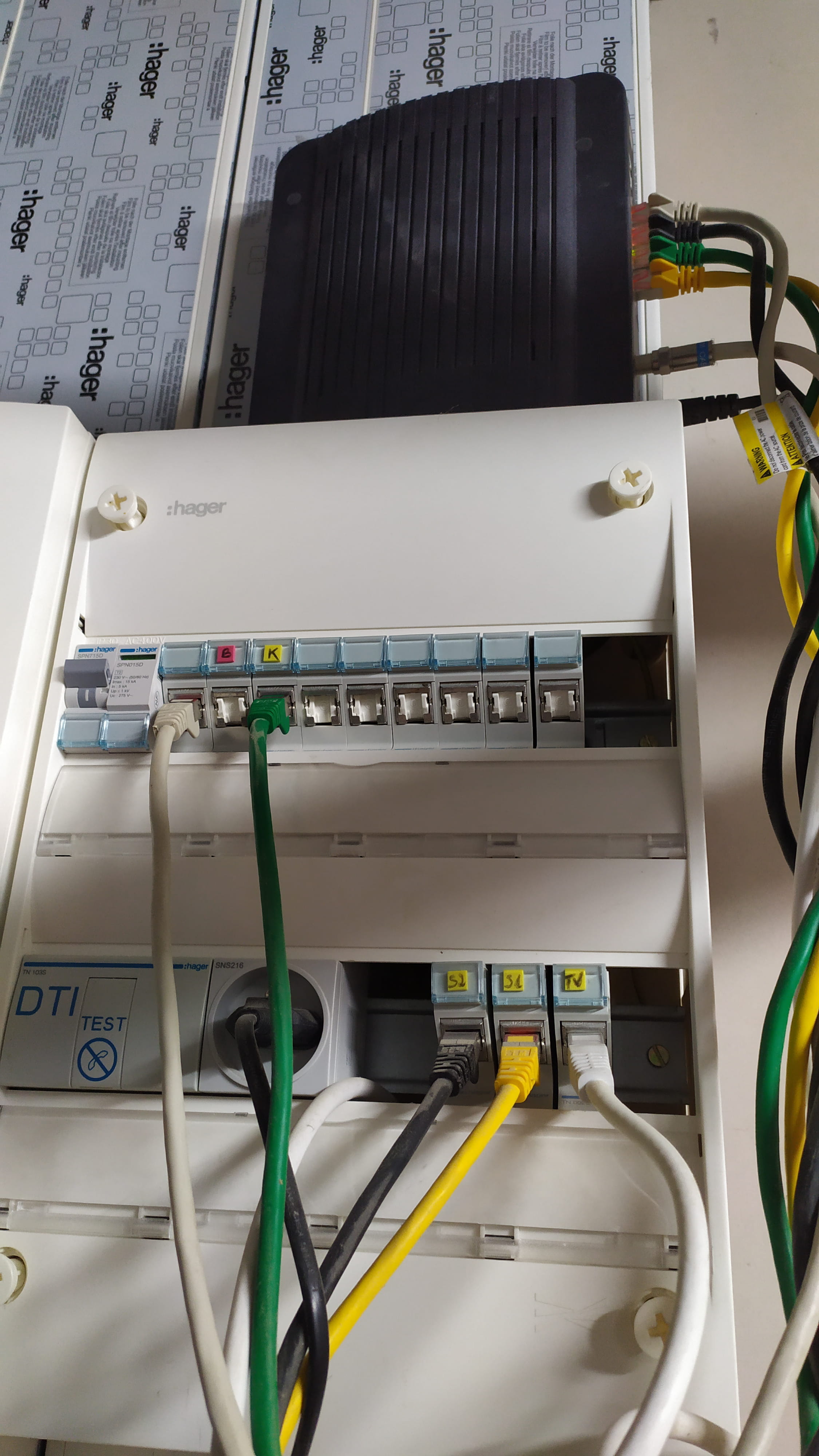

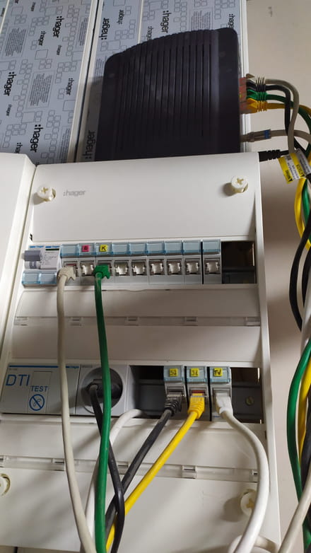

Voilà j'ai 8 prises ethernet dans la maison, mais uniquement 4 sorties sur ma box. Elle est installée sur un boîtier dti (photo jointe). Comment puis je brancher l'ensemble des prises de la maison ? Je ne comprends pas grand chose à ces histoires de brassage...

Pour avoir plus de prises ethernet disponibles, il faut brancher un switch sur une des sorties ethernet de la box. Le switch va multiplier les sorties. Puis brancher les départs de prises du logement sur la box (3 de dispos) + sur le switch (7 de dispos).
exemple switch 8 ports : https://www.amazon.fr/D-Link-GO-SW-5G-Switch-Gigabit-Ethernet/dp/B009TZC0Y6/
