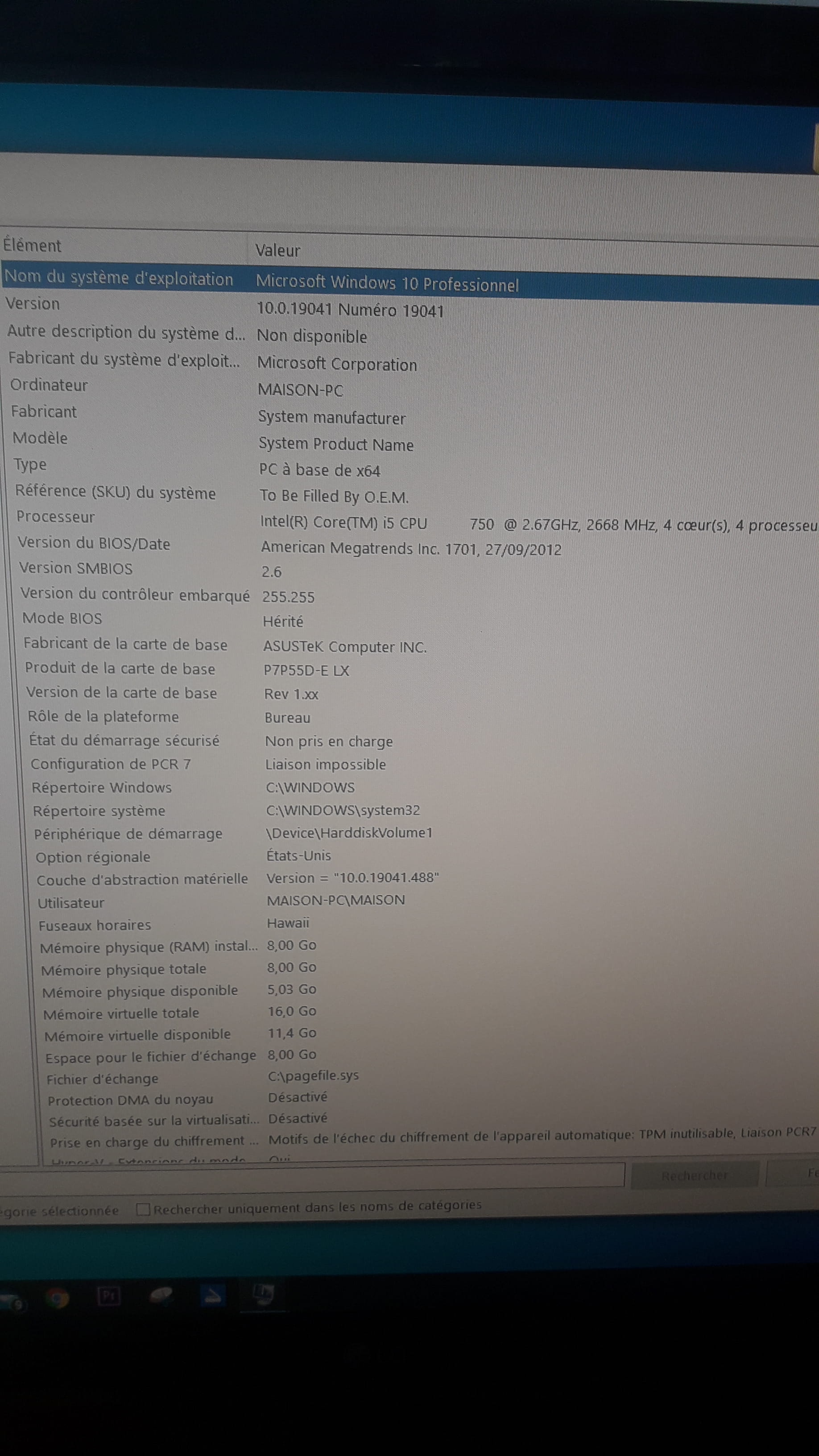

Bonjour à tous,
Je rencontre un problème de dérèglement qui arrive assez régulièrement (systématique lors de coupure électricité). En effet, lors de certains démarrages le disque de boot est inversé et je dois aller le modifier pour démarrer correctement. Il y a également un changement de la gestion des mes ventilateurs que je mets d'habitude en silencieux et qui basculent en automatique. Une idée sur ce qui pose ce problème ?
Ma config en image jointe.
Merci d'avance pour vos lumières

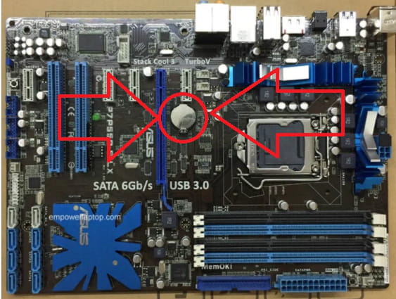

    salut ; faut penser à changer la pile du bios sur la carte mère par une neuve
  2. gugu01 Messages postés 15669 Date d'inscription   Statut Contributeur Dernière intervention   4 702
    En complément (vue que je l'avais faite, je la met ;-) )
    Cette pile maintient les réglages bios effectués en mémoire quand il n'y a plus de courant.

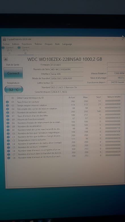

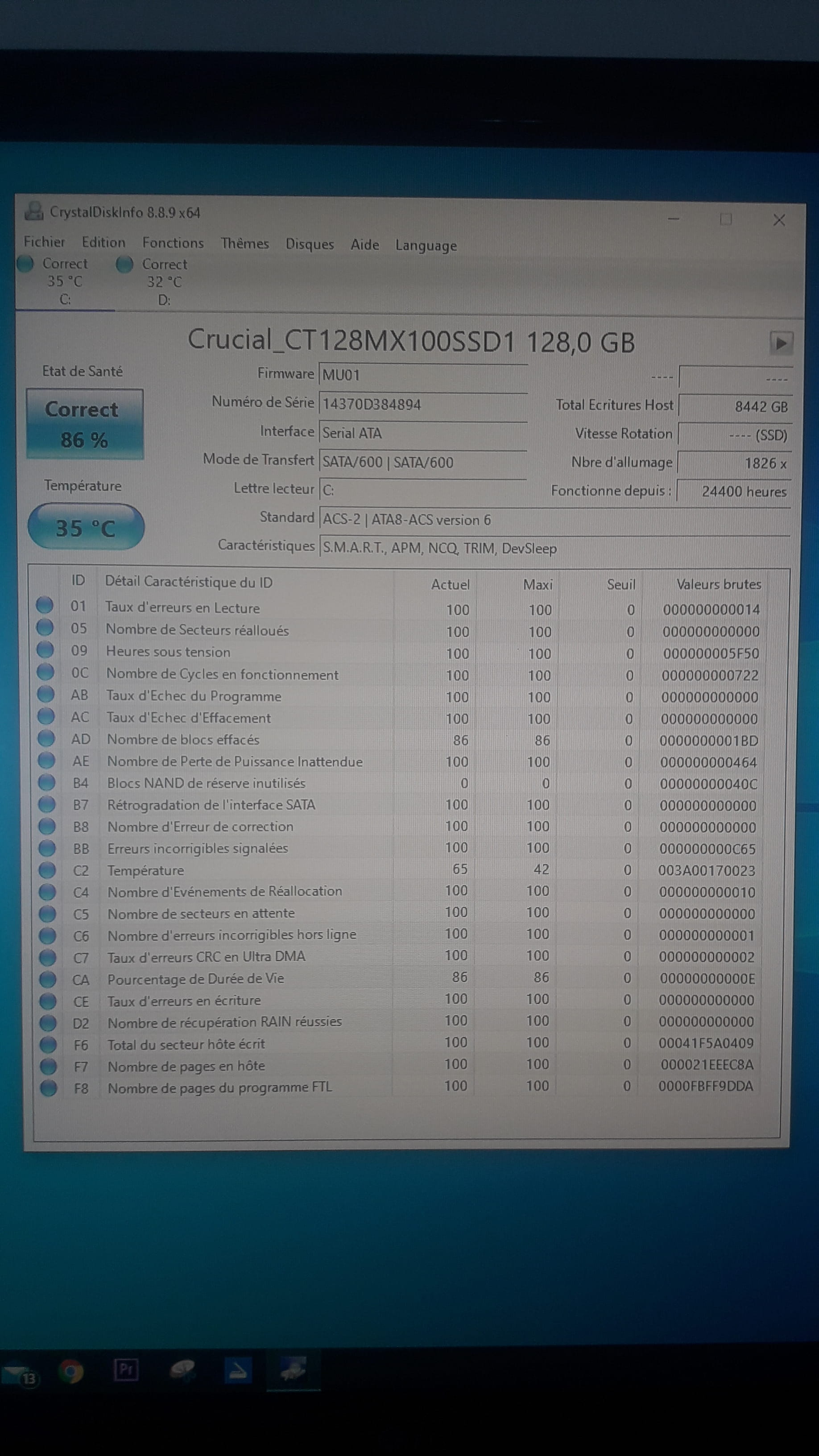

    > regarder l'état de santé de ton ou tes disques
    Avec crystaldiskinfo
    https://www.commentcamarche.net/telecharger/utilitaires/6735-crystaldiskinfo/
  4. Mikatahiti Messages postés 12 Statut Membre
    Merci pour ces conseils. Jusqu'à maintenant je me suis servie des scan et chckdisc de windows sans rien trouver de special. Je vais sérieusement me pencher sur la question...merci encore!!
    1. gugu01 Messages postés 15669 Date d'inscription   Statut Contributeur Dernière intervention   4 702
      utilise crystaldiskinfo ca prend deux secondes et t'informe sur l'état de tes disques, état physique plus particulièrement.
      (ca lis juste l'autodiagnostique du disque)
      Première vérif a faire pour être fixé.
    2. Mikatahiti Messages postés 12 Statut Membre > gugu01 Messages postés 15669 Date d'inscription   Statut Contributeur Dernière intervention
      Merci beaucoup! Je le fais dès que je rentre chez moi dans 2 jours. Merci encore
    3. gugu01 Messages postés 15669 Date d'inscription   Statut Contributeur Dernière intervention   4 702 > Mikatahiti Messages postés 12 Statut Membre
      Ha oui si pas le pc sous la main :-) ... on verra ca bientôt alors.
    4. Mikatahiti Messages postés 12 Statut Membre > gugu01 Messages postés 15669 Date d'inscription   Statut Contributeur Dernière intervention
      Ça a l'air d'aller!!
    5. gugu01 Messages postés 15669 Date d'inscription   Statut Contributeur Dernière intervention   4 702 > Mikatahiti Messages postés 12 Statut Membre
      oui ils sont bon.
