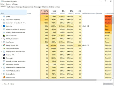

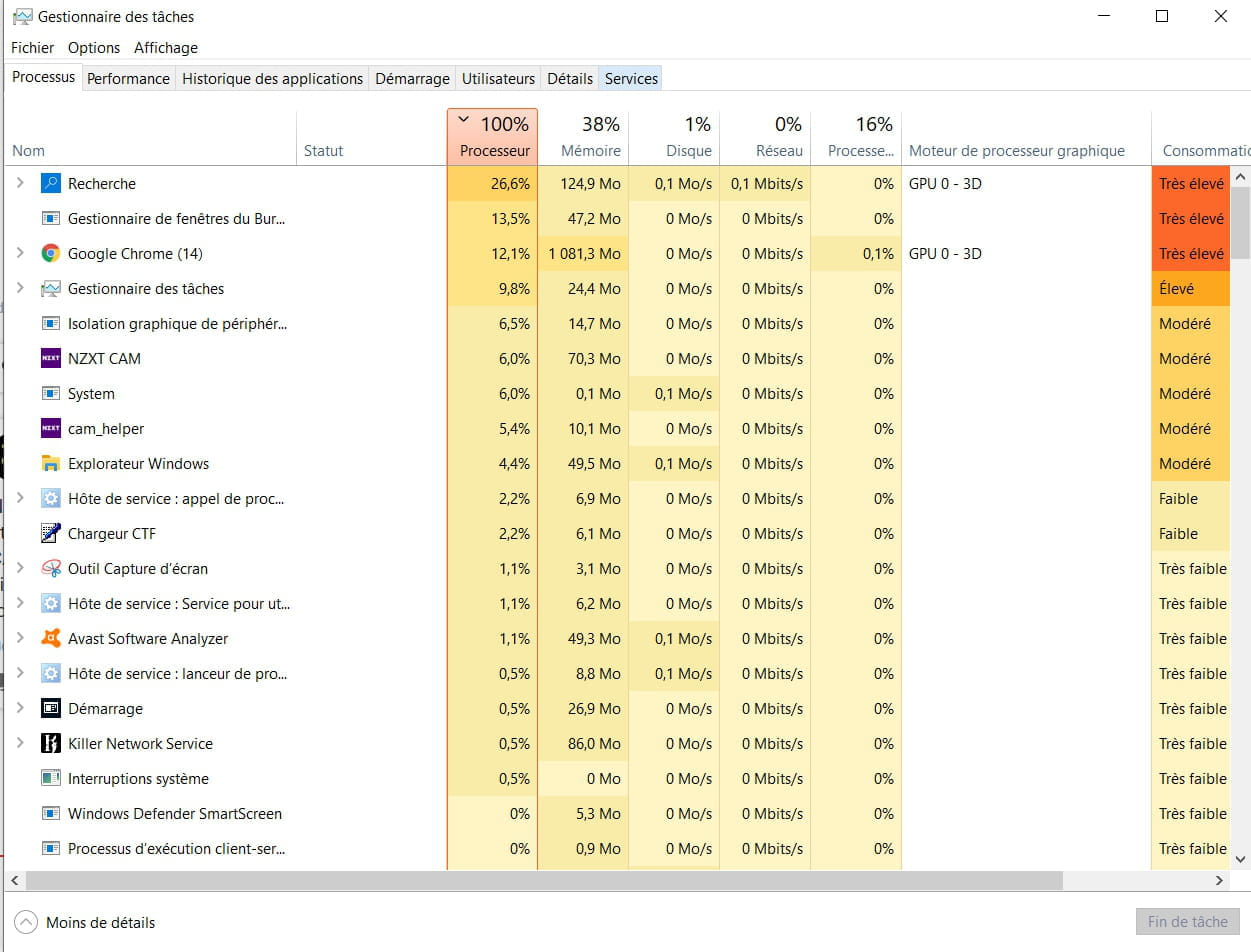

Pour commencer, dans le gestionnaire de tâches, le processeur est toujours, je dis bien toujours à 100%, avec ou sans jeu lancé. Je ne comprends pourquoi.
De plus j'ai remarqué que l'horloge du processeur tournais à 4000Mhz ( 4 Ghz ) au lieu de 3.6 Ghz, le max auquel devrait tourner mon processeur ( i7 7700 ) et je ne sais point comment ceci à été modifé et comment le changer. Tout ceci participe a des stuterring ingame ( multijoueur en particulier ).

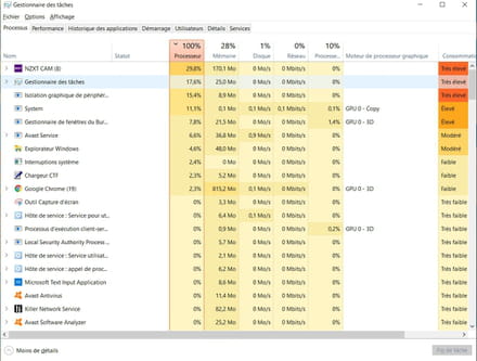

  1. Entendu, mais le problème c'est que a chaque seconde/ minutes, le programme qui consomme le plus change constamment, je vous remets quelque capture pour vous montrer ( la seconde est lorsque j'ai fermé NZXT CAM ).

          NZXT CAM pose problème si on regarde ta capture d'écran on peut voir que NZXT CAM prend 30 % du processeur et son ajoute le processus Isolation graphique qui doit être liée à NZXT CAM on arrive à 45 % du processeur, NZXT CAM se lance au démarrage du pc ce serait bien de le retirer du démarrage, tu peux désinstaller Avast uniquement si tu le souhaites avec cet outil d'Avast, mais ici c'est le forum virus/sécurité et pour ce qui est des infections ton pc n'en a pas.

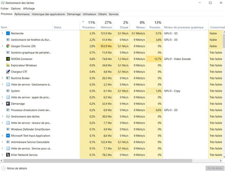

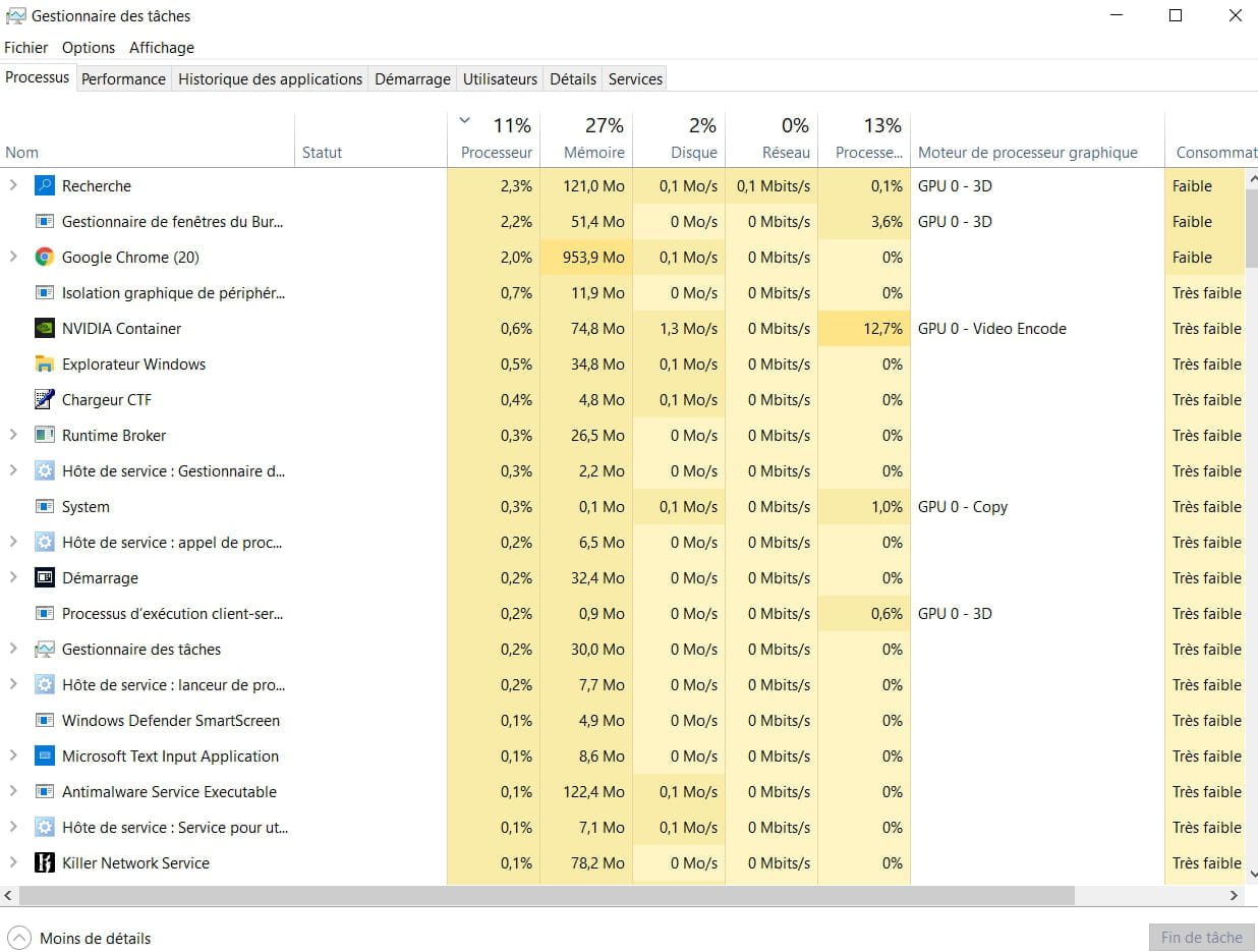

      3. Euh wtf, je viens de faire ce que tu mas dis Mistery Bean et mon niveau est redevenu normal !
        Je vous envois une capture

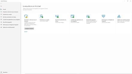

        Je repose un derniere question, après avoir désinstallé avast, il me mette ceci dans Sécurité Windows

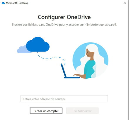

        Le problème est que lorsque je clique sur " Configurer One Drive " pour la protection contre les ransomwares
        la connection ne se fait pas. La page se ferme et se réouvre
        Merci énormement pour tout, vous êtes géniaux
          Si tu n'as pas besoin de one drive , cliques simplement sur ignorer dans le centre de sécurité
