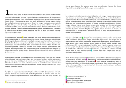

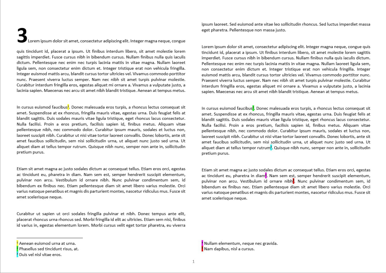

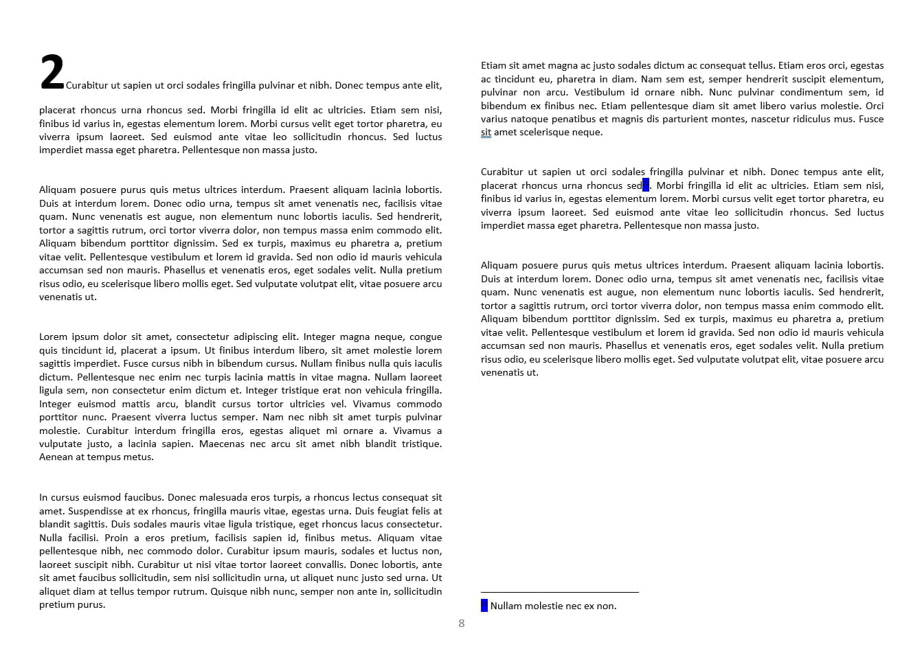

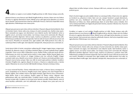

Je t'ai fait des captures d'écran avec le même texte, la 1 et la 2 correspondent à ce que je souhaite (chaque note est du côté qui correspond à son emplacement d'origine). En revanche, dans la 3 et la 4 les NBP sont simplement les unes à la suite des autres (en l'occurrence, si on prend l'image 3 par exemple, je voudrais que les NBP n°2 et 3 rejoignent la 4 et la 5 à droite).
As-tu une idée de comment faire pour reproduire le comportement des capture d'écran 1 et 2 ?
Faut bien comprendre une chose : l'ajout d'image pour illustrer ce qu'on dit ne sert à rien si on n'a pas activé les marques de mise en forme, et si on n'a pas un minimum sur la mise du document en particulier pour ton cas.
Moi je te crois sur parole, et tes images ne m'apportent donc rien de plus.
