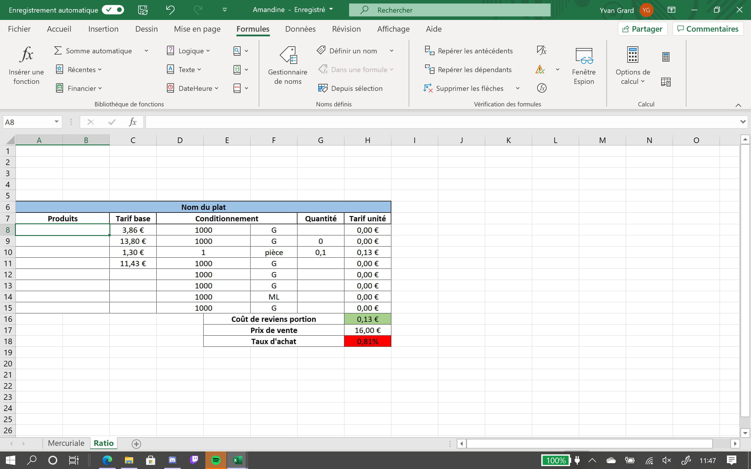

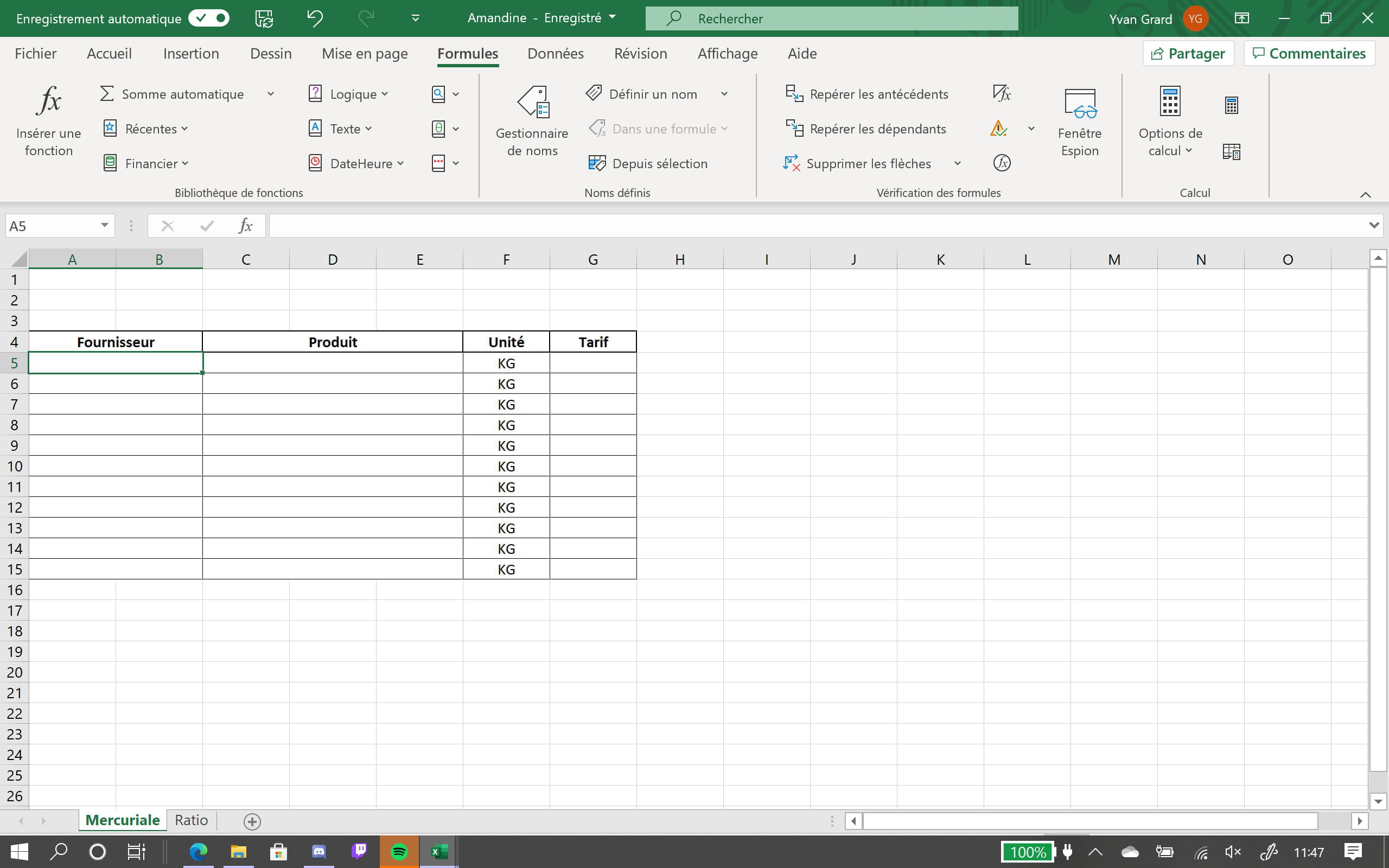

J'aimerais savoir comment je pourrais faire pour que dans mon fichier si je note un mot ( avocat, fraise... dans la colonne A8 de la feuille Ratio ) et qu'il est dans le tableau colonne A de la feuille Mercuriale il me note automatiquement dans la cellule C8 (feuille ratio) le tarif inscrit dans la case Tarif de la feuille 1 correspondant au produit inscrit. j'aurais pu mettre directement un case = case mais comme les produits sont susceptible de changer régulièrement il me faudrait un automatisme
j'espère être clair. je vous joint les images pour une meilleur visibilité

à faire immédiatement : supprimer les cellules fusionnées !
En A5 de Mercuriale : ='Ratio'!A8
En G5 de Ratio : =RECHERCHEV(A8;'Mercuriale'!$A$5:$B$15;2;0)
Ces 2 formules à tirer vers le bas
Ne fonctionnera que quand les cellules ne seront plus fusionnées
