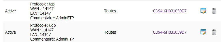

Je cherche un moyen de me connecter à distance à mon tableau de bord administrateur à l'aide de FileZilla Server.
J'ai configuré la redirection de mon port 14147 sur ma box internet, mais ça ne marche toujours pas.

      Et je suis sur et certain d'avoir autorisé la redirection de port
