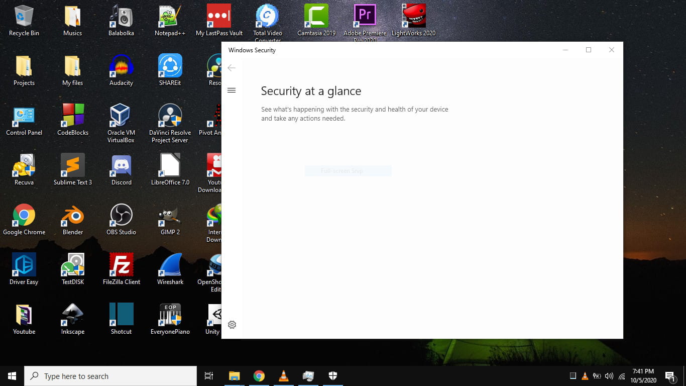

Bonjour ,
J'ai un problème avec Windows Defender , Lorsque je l'ouvre, je ne reçois rien juste une page blanche sans aucune option ! Pour les antivirus secondaires, J'avais AdAware et Malwarebytes installés , Mais ils ne s'exécutent pas au démarrage car je les désactivé parce que je n'ai besoin que de Windows defender... J'ai rencontré ce problème soudainement sans aucune raison !
Bref , Voici une capture :
Notez que je n'ai jamais exécuté un logiciel malveillant..
Merci pour votre aide !

    Salut ,
    Tu as essayé de désinstaller plutôt que désactiver AdAware ?
    Essaie aussi ceci :
    Ouvres Malwarebytes → Paramètres → Sécurité → Centre de sécurité Windows → décoches Toujours ajouter Malwarebytes dans le centre de sécurité Windows.
    Redémarres l'ordinateur.
    Dis moi ce que ça donne
    1. Oui je l'ais désinstallés tout les deux et rien de nouveau
      Pourtant lorsque j'ai désinstallé AdAware Il y a une option "Réactiver Windows Defender" c'était coché mais rien n'a changé.

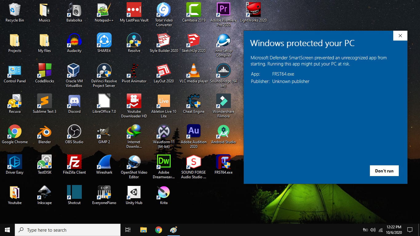

        1. Bonjour ,
          Je ne sais pas ce qui est arrivé avec SmartScreen , mais il ne veut plus me laisser exécuter rien .. Ce que je veux dire c'est qu'il n y a plus le bouton "exécuter" après que je clic sur "More infos"
          Voilà une capture :
          Je ne peux même pas le désactiver puisque windows defender est inaccessible :(
            Tu le télécharges avec quoi ? essaie en passant par un autre navigateur
