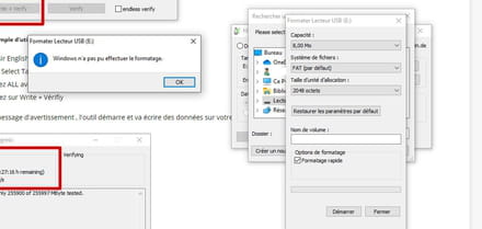

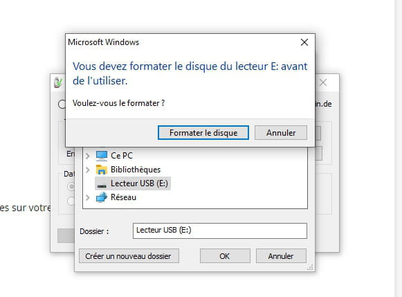

Alors voilà j'ai une clé USB qui ne peut pas être formatée par Windows
quand je veux la formater la petite fenêtre m'indique que ma clé USB a un stockage de 8mo uniquement.
J'ai essayé de la formater à partir du CMD mais rien car la clé USB était trop petite pour la formater en FAT32, j'ai tout essayé mais en vain.
Je m'en remet à vous merci d'avance

    1. Zwecoco Messages postés 25 Statut Membre
      J'ai essayé et un autre problème survient, enfaite comme la clé ne possède que 8Mb, il est impossible (a se que j'ai compris) "d'installer" le système fat32 ou quelque chose du genre et tous formatage ne sert a rien. Je précise que la clé était tous a fait utilisable et fonctionnel à ses débuts

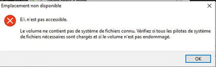

    2. Zwecoco Messages postés 25 Statut Membre
      Non plus cette fois-ci le message est:
      Le type du système de fichiers est RAW.
      CHKDSK n’est pas disponible pour RAW lecteurs.
      Je commence à penser que ma clé USB est sérieusement endommagée

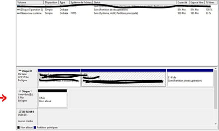

  4. seb77150 Messages postés 6285 Date d'inscription   Statut Membre Dernière intervention   496
    salut, peut tu m'envoyer une capture d'écran du gestionnaire de disque ?
  6. Zwecoco Messages postés 25 Statut Membre
    Ceci ?
    (Dsl j'ai flouté mon disque principal je sais pas si c'est dangereux ou non de montrer ce genre de détails)

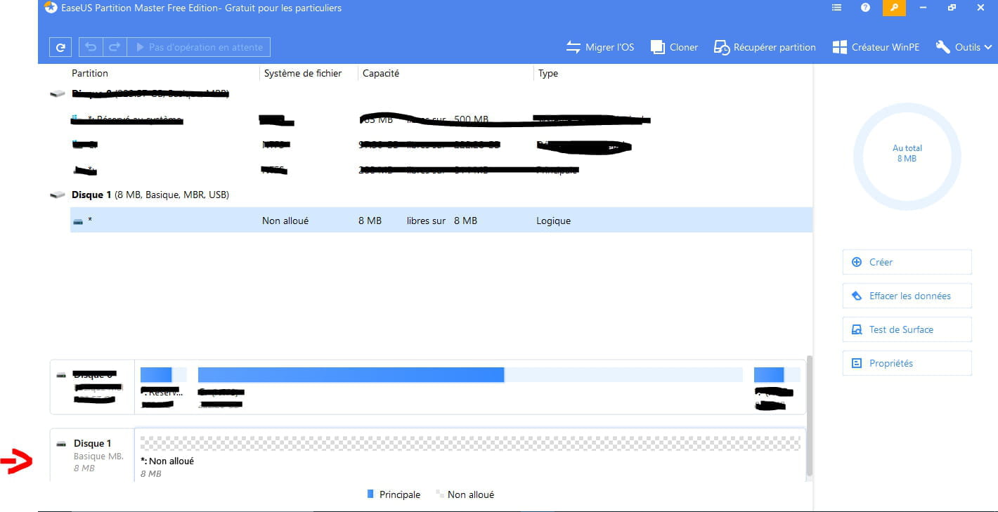

      1. Zwecoco Messages postés 25 Statut Membre > gugu01 Messages postés 15669 Date d'inscription   Statut Contributeur Dernière intervention
        Voici comment mon logiciel voit la clé
      2. quentin2121 Messages postés 9011 Date d'inscription   Statut Membre Dernière intervention   1 313 > Zwecoco Messages postés 25 Statut Membre
        faire un clique droit sur la clé usb et voir si tu peux créer une partition principale, après tu formates en fat32, là tu verras si elle revient ou non en espace de stockage d'origine !
      3. gugu01 Messages postés 15669 Date d'inscription   Statut Contributeur Dernière intervention   4 703 > Zwecoco Messages postés 25 Statut Membre
        Comme dit quentin2121
        Et c'est vrai que la ca craint, si même AOMEI ne voit pas tout l'espace.

  7. Zwecoco Messages postés 25 Statut Membre
    Rebonjours, mauvaise nouvelle ça ne marche pas non plus car la clé USB étant sous RAW elle ne peux pas être formater et le logiciel demande avant toute action de formater celle-ci
    J'ai cherché à savoir d'où cela pouvait provenir mais je trouve aucunes raisons ( c'est pas la seul clé qui lâche comme-cela ), j'ai lu que ça pouvait probablement être un virus mais ça m'étonnerais fortement
    1. gugu01 Messages postés 15669 Date d'inscription   Statut Contributeur Dernière intervention   4 703
      1 > AOMEI comme demander, clic sur l'espace 8 mo dit non alloué et choisir créer un volume ne fonctionne pas ?
      2 > le petit programme H2testw, pas moyen de le lancer même si tu ne fais pas le formatage demandé ?
      3 > ne pas se mettre en tète que ta clé est en raw.
      Car a part Windows qui a indiqué cela, l'autre logiciel n'en parle pas et ne voit rien en raw.
      Possible fausse info.

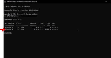

      1. quentin2121 Messages postés 9011 Date d'inscription   Statut Membre Dernière intervention   1 313 > gugu01 Messages postés 15669 Date d'inscription   Statut Contributeur Dernière intervention
        cmd en mode admin :
        disk part
        list disk
        donne le résultat de ta clé usb branchée en capture d'écran !
      2. Zwecoco Messages postés 25 Statut Membre > quentin2121 Messages postés 9011 Date d'inscription   Statut Membre Dernière intervention
        Voici Voilà!
      3. quentin2121 Messages postés 9011 Date d'inscription   Statut Membre Dernière intervention   1 313 > Zwecoco Messages postés 25 Statut Membre
        Windows l"as reconnait pourtant, essayer à partir de l'explorateur Windows de créer un nouveau volume !
  8. Zwecoco Messages postés 25 Statut Membre
    Sur AOMEI le disque apparait en Disque illisible, je n'ai même pas la possibilité de crée un nouveau volume :/
    et le programme H2testw, je n'ai vraiment aucun moyen de le lancer sans formater la clé

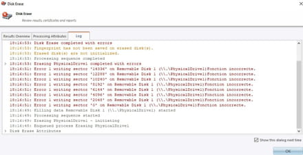

      Hey, je viens d'installer et d'essayer Active KillDisk.
      J'ai essayé de "erase disk" est la console m'affiche:
    2. fabul Messages postés 42322 Date d'inscription   Statut Modérateur Dernière intervention   6 097 > Zwecoco Messages postés 25 Statut Membre
      Fais une analyse ChipGenius, ça prend quelques secondes.
      https://www.softpedia.com/get/System/System-Info/ChipGenius.shtml
      Copies le log texte ici (Juste avec un clic droit dans sa fenêtre).
      la clé dit quoi suite à cette manoeuvre ?

    5. Zwecoco Messages postés 25 Statut Membre > quentin2121 Messages postés 9011 Date d'inscription   Statut Membre Dernière intervention
      La clé n'a toujours pas bouger, en revanche elle n'apparait plus dans l'explorateur de fichier puis "ce pc"
