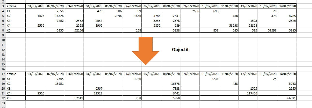

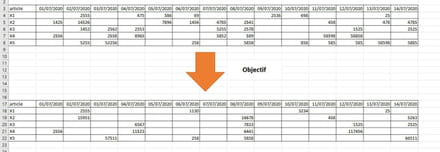

Je suis nouvelle sur le forum et en programmation VBA. Là je travaille sur mon projet de fin d'études et je dois réaliser quelques trucs avec VBA.
Je suis bloquée là, mon besoin est de chercher le groupe de cellules qui se suivent et qui contiennent des valeurs, les sommet et mettre cela dans la dernière cellule. je vais mettre en pièce jointe un fichier qui va faciliter la compréhension, merci beaucoup par avance !!

Essayez ceciSub Totaux() Dim DerCol As Long, DerLig As Long Dim i As Long, j As Long, c As Long Application.ScreenUpdating = False DerCol = Range("A1").End(xlToRight).Column DerLig = Range("A" & Rows.Count).End(xlUp).Row For i = 2 To DerLig For j = DerCol To 2 Step -1 c = j If Cells(i, j) <> "" Then Do Total = Total + Cells(i, c) Cells(i, c) = "" c = c - 1 Loop While c > 1 And Cells(i, c) <> "" Cells(i, j) = Total End If j = c Total = 0 Next j Next i End Sub
