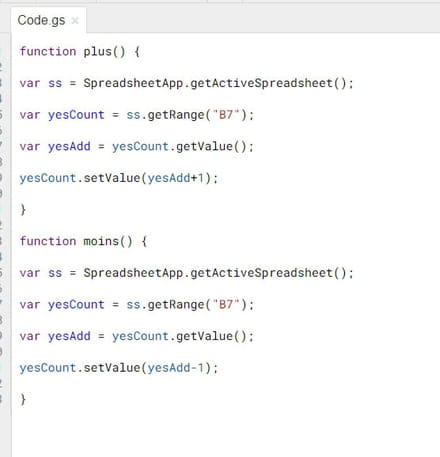

Il y'a peut être plus simple mais voici une solution:
Dans Outils→Éditeur de script ajouter effectivement un script qui prend la valeur d'une cellule (ici B7, à adapter) et l'écrase en y rajoutant 1 (j'ai mis aussi en exemple une fonction "moins" pour soustraire 1)
function plus(){
var ss = SpreadsheetApp.getActiveSpreadsheet();
var yesCount = ss.getRange("B7");
var yesAdd = yesCount.getValue();
yesCount.setValue(yesAdd+1);
function moins(){
yesCount.setValue(yesAdd-1);
Dans Insertion→ Graphique dessinez votre bouton
Enfin Associez le script à votre bouton (menu "trois point" sur le bouton, "Assigner le script" et renseignez "plus" (nom du script))
Et voilà, à noter que l'outils de Script vous demandera peut-être des autorisations d'accès la première fois =)
Pour modifier le graphique par la suite c'est un clique droit ;) -
