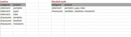

je souhaiterai créer une catégorie qui comprend plusieurs éléments à partir de deux colonnes.
Exemple : catégorie Vêtement comprend (pantalon, t-shirt, chemise, jupe, robe)
j'ai effectué un TCD mais il faut que je regroupe les cellules avec un critère en commun sur une seule ligne.
ci-joint exemple en Excel :
merci d'avance !

En passant pas des colonnes intermédiaires
https://www.cjoint.com/c/JIrqLvWSJOw
Sinon on peut le faire sans colonnes par fonction spécialisée en macro
Cdlmnt
Via
