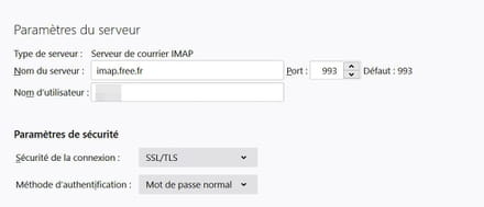

    Pour ceux qui veulent utiliser temporairement une connexion non sécurisée, il faut utiliser le port 110 avec le protocole POP et le port 143 avec le protocole IMAP.
      Revoyez le paramétrage de votre messagerie dans Thunderbird.
      Réception des messages :
      Envoi des messages :
      Pour la réception des messages, si vous utilisez le protocole pop, le serveur est pop.free.fr avec le port 995
      Le nom d'utilisateur est le début de l'adresse mail ou l'adresse mail complète.
      Pour l'envoi des messages, activez le SMTP authentifié en allant dans le portail de free (si vous ne l'avez fait) : https://portail.free.fr/

          1. Suppose que vos paramètres de sécurité pour votre serveur POP sont :
            Sécurité de la connexion : SSL/TLS
            Méthode d'authentification : Mot de passe normal.
            Ce sont les paramètres que j'avais avant la mise à jour de Thunderbird et qui fonctionnaient très bien.
            Maintenant, pour que cela fonctionne à nouveau, j'ai du passer ces paramètres à :
            Sécurité de la connexion : Aucune
            Méthode d'authentification : Mot de passe, transmission non sécurisée.
            Je vous suggère d'effectuer les changements en attendant qu'une solution soit trouvé par ailleurs.
            Ensuite vous pourrez rétablir vos paramètres sécurisés comme avant.
