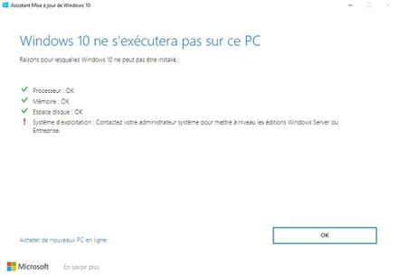

Malheureusement j'ai un message d'erreur :
"Cet outil ne peut pas mettre à jour votre PC. La langue ou l'édition de la version Windows installée actuellement sur votre PC n'est pas prise en charge par cet outil". -
Vous pouvez le lancer via Windows Update ms-settings:windowsupdate?activationSource=SMC-IA-4028685 ( lien pour barre d'adresse qui ouvre windows update directement ).
Via le site microsoft https://www.microsoft.com/fr-ca/software-download/windows10
Ou avec l'assistant de mise à jour windows 10: https://download.microsoft.com/download/3/d/c/3dcc9642-d3a0-459c-86fd-128f5a0c3cc5/Windows10Upgrade9252.exe -

D'où vient cette version windows ?
Version non-officielle ?
Comme Kaneagle annoncé, dans ce cas.. ce n'est pas une version officielle au vus que le site j'ai posté est celui de microsoft.
C'est la copie de Heidoc ? Avec une clé du marché , cdiscount /rueducommerce ? Si tel est le cas, c'est légal est officiel, si ce n'est pas avec ça , c'est la seule éventualité et copié légale qu'on peut faire de windows. Néanmoins je ne recommande pas de le faire -
Oui c'est une version Entreprise non officielle, sans activation numérique...
Vous pensez à 100% que ça vient de la MAJ Windows ?
Ca peut pas être autre chose, type les drivers de la carte mère ? -
Le Windows c'est sûr.
Pas par un driver de CM.
Un truc qui est sûr avec Windows si c'est pas l'officiel ça ne marchera pas. Ils ont une clé qui lisent les licences avec l'installeur , sinon forcément les version piratés serait facile de mettre à jour.
D'autant plus , une version officielle, afficherais un message en plein écran, bien chiant, désolé, qui ne partirait pas ( dans ce cas avec une clé a 1€.. ) et ça serait bon.
Mais dans le cas d'un faux, le message n'apparaît pas, et du coup il n'est pas possible de le mettre a jour , ni que tout soit compatible. -
Je te suggère d'installer une version officielle.
Bonne chance.
