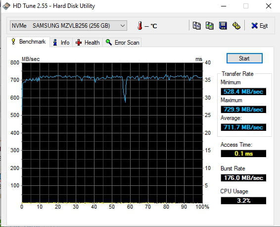

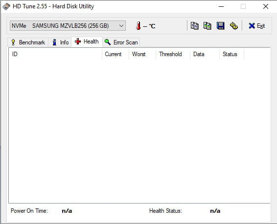

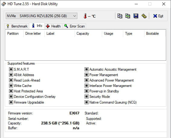

A chaque démarrage mon ordi me demande si je veux réparer mon ssd "Appuyez sur une touche pour réparer le disque" et si j'appuie il lance "Analyse et réparation du disque C:". Bref je me suis un peu renseigné et apparemment mon ssd serait en train de mourir. Mais avant de faire quoi que ce soit je voulais en être sur et je viens vous demander une traduction d'un scan avec le logiciel HD Tune 2.55 car je ne m'y connais pas trop la dedans. Voici les screens des test en sachant que je ne comprends pas pourquoi l'onglet Health n'affiche rien.

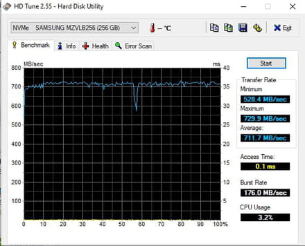

    vitesse transfert des données = 730Mo/s

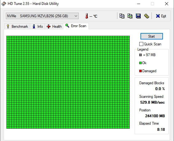

    scan OK
    pour moi tout est bon

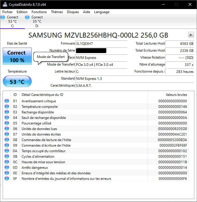

    revérifiez le disc avec "Crystal disc info "
    c'est un logiciel permettant à l'utilisateur de connaître l'état de son disque dur.
    Il faut que le statut soit en bleu, sinon c'est pas bon signe.

      Voici le résultat avec le logiciel crystal disk.
      Je vois que dans les avertissements critiques tout les bits sont a 0... C'est rassurant j'imagine ?
      1. 0
          votre disque est OK
          si le message revient c'est plutot un bug de windows
