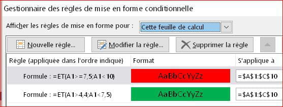

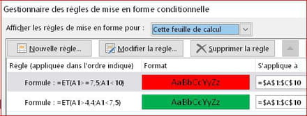

aussi je voudrait que lorsque j'indique un taux dans une case, elle se colore selon mes barèmes.
c'est à dire:
si il est indiqué dans la case un taux entre 4,4 et 7,4 je veux que automatiquement ma case se mette verte.
si c'est entre 7,5 et 10,0. par exemple je veux rouge. alors quelle formule dois je utiliser.

      Pour colorer tes cellules, ce n'est pas une simple formule qu'il faut :
      utilise la Mise en forme conditionnelle.
