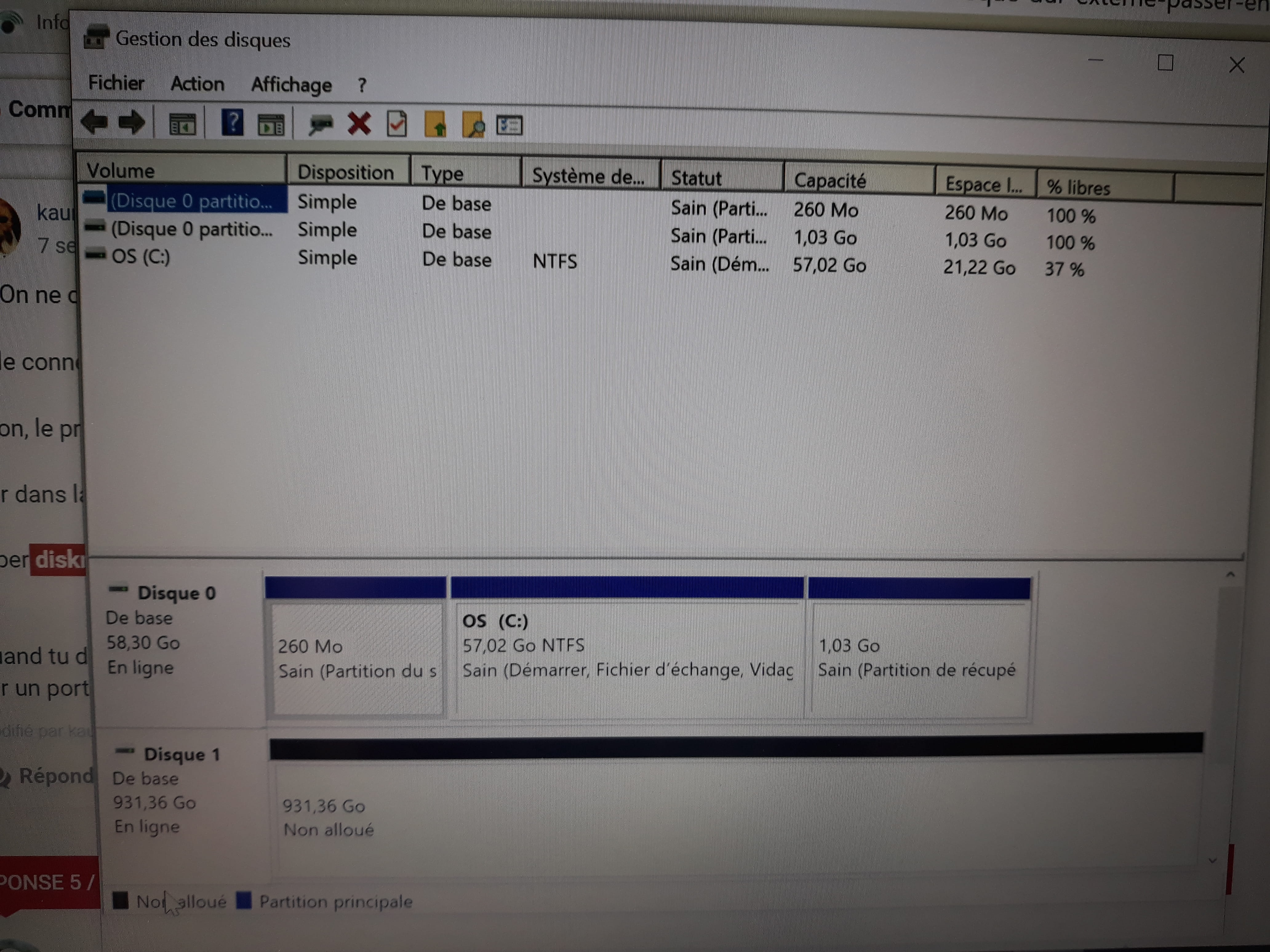

    une capture d'écran de la gestion des disques, et du gestionnaire de périphériques !

      3. apparement il est non aloué ???
        1. désolé je n'arrive pas à inserer la capture d'écran plus nette évidement , non alloué sa veut dire quoi pour vous merci pour votre aide je ne suis pas trop calé informatique ...
            Un espace non alloué est une partition du disque dur sur laquelle il n'y a rien.

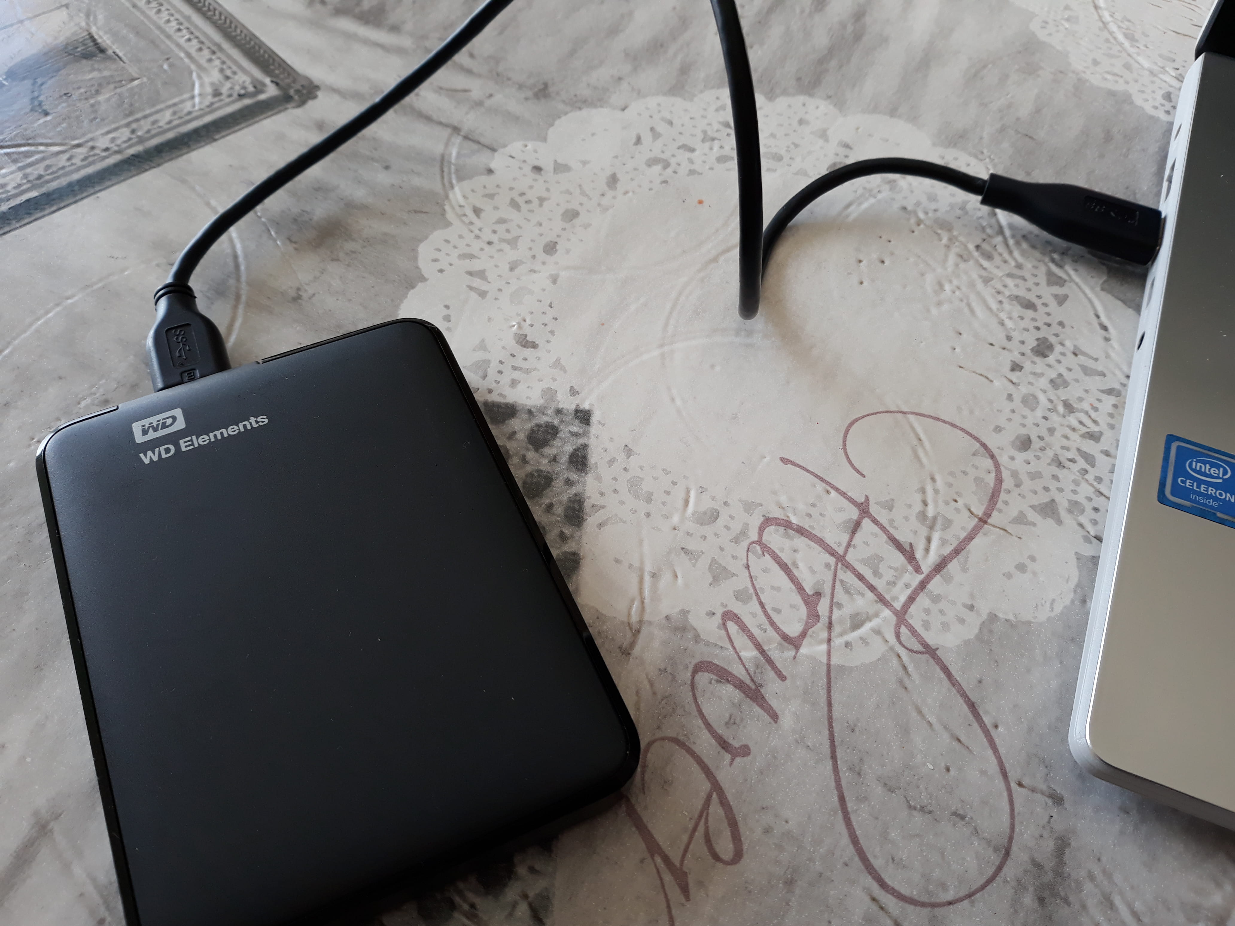

        2. 5photo du DD :
          j'en ai un autres similaire qui fonctionne normalement , pour ce qui est de la manip je ne retrouve pas comment j'ai pu procédée ... la galère

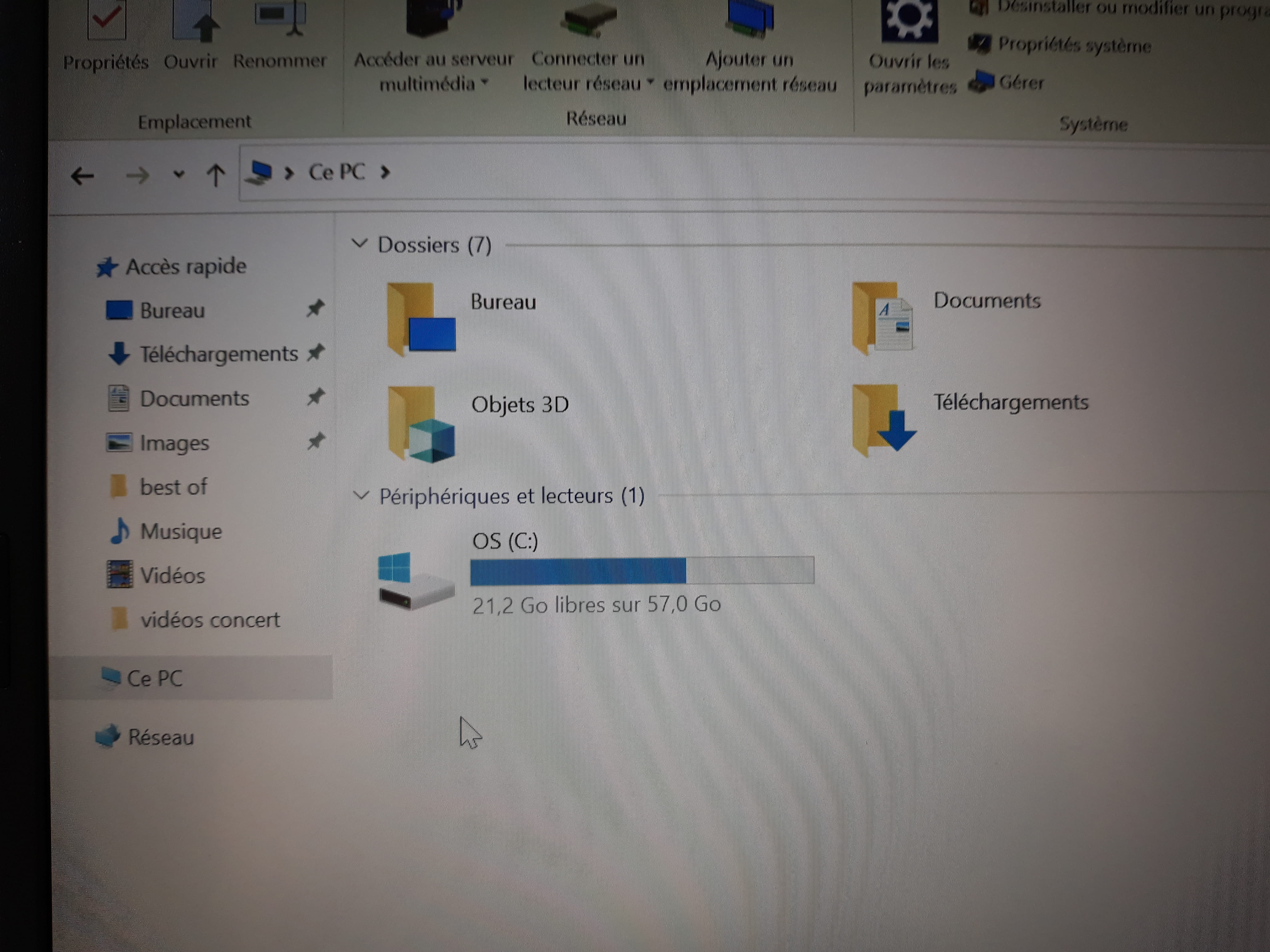

          je vient de me rendre compte qu'il n'apparaît pas ce pc puis périphérique et lecteur ...

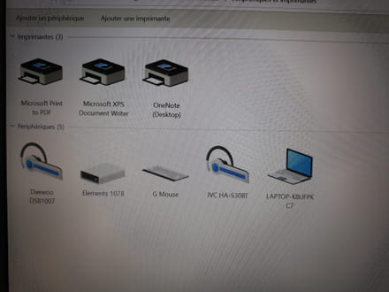

          1. dans l'horodateur il est configurer comme suit ;
            L'appareil USB\VID_1058&PID_1078\575839314137353330545546 a été configuré.
            Nom du pilote : usbstor.inf
            GUID de classe : {36fc9e60-c465-11cf-8056-444553540000}
            Date du pilote : 06/21/2006
            Version du pilote : 10.0.18362.1
            Fournisseur du pilote : Microsoft
            Section du pilote : USBSTOR_BULK.NT
            Classement du pilote : 0xFF2000
            Numéro d'identification d'appareil correspondant : USB\Class_08&SubClass_06&Prot_50
            Pilotes surclassés :
            Appareil mis à jour : false
            Appareil parent : USB\ROOT_HUB30\4&1a20118c&0&0
            est-ce normal ? merci
