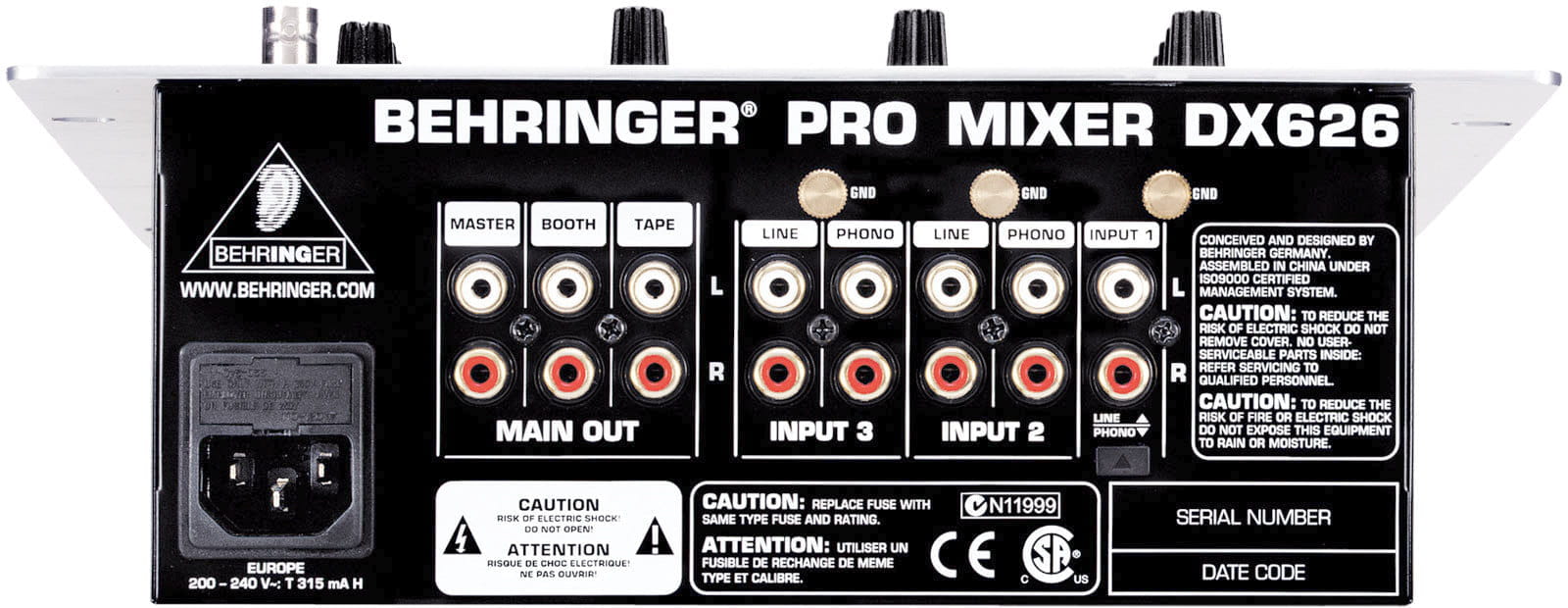

Bonjour, j'ai une table DJ Behringer DX626 et 2 enceintes actives identiques de marque AUNA Type SLK 10A . J'aimerais savoir comment brancher mon DX626 aux 2 enceintes en sachant que la sortie BOOTH , je l'utilise pour un caisson de basse actif .

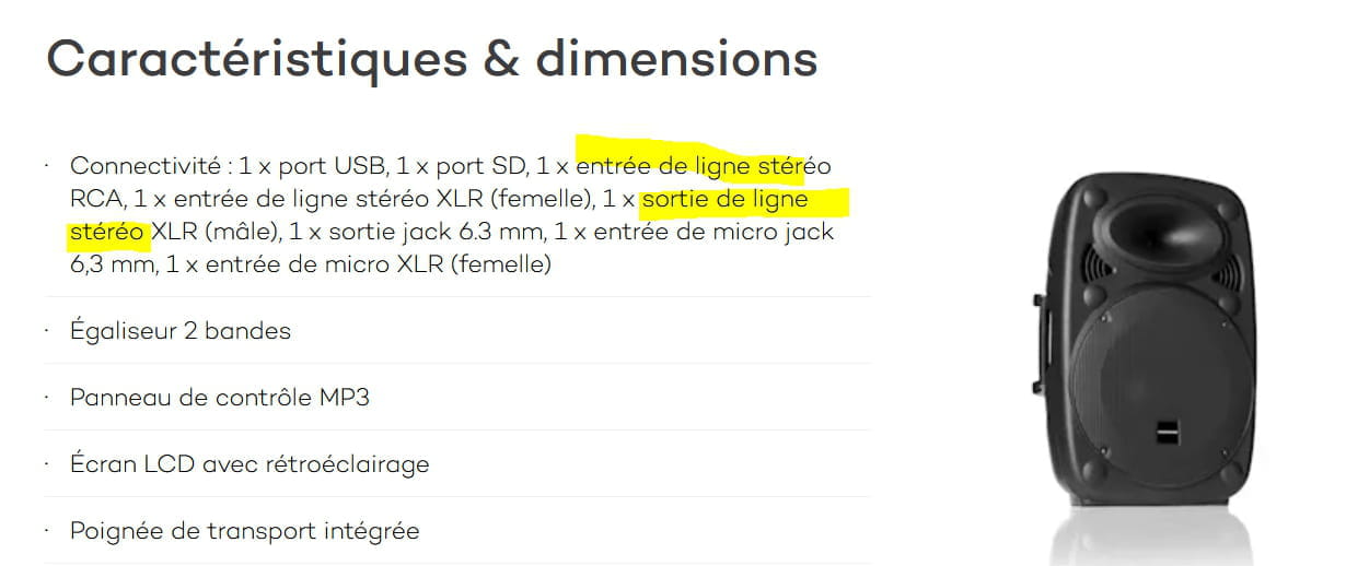

      Le line OUTPUT de ces HP sort en mono ou en stéréo ?
      C'est étrange d'avoir des HP "mono" avec des entrées stéréo dessus ?!

        Pour ce qui est des enceintes, elle sont évidemment Stéréo..., il suffit de consulter le site Auna
        extrait

      Pourriez vous me dire comment et avec quoi comme cables . J'ai qu'une sortie MASTER en RCA ....

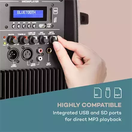

  3. JeuneL Messages postés 1873 Date d'inscription   Statut Membre Dernière intervention   155
    à l'arrière de tes HP tu as des entrées RCA, donc un câble RCA va vers un HP et l'autre pareil.
    Puis, de l'un des deux HP, tu peux repartir "Line output" avec un câble "XLR -> RCA" vers ton caisson de basse
    Tu peux utiliser un adaptateur de ce genre par exemple
    https://www.amazon.fr/adaptateurs-microphone-connecteur-convertisseur-bidirectionnelle/dp/B07TMMQ7YQ
