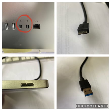

Je viens d'acheter un dd crucial mx500 et un boitier Storeva Arrow Series (pour en faire un DD externe) pour booster un peu mon mac 2013 qui rame dans les dunes.
Par contre le câble fourni avec le boitier Storeva est un usb avec une autre connexion à l'autre bout du câble qui vient se mettre sur le boitier.
Me faut-il un autre câble pour profiter de la vitesse de mon DD ssd ?
Si oui lequel ? J'ai des port Thunderbolt1 à l'arrière du mac.
Je joins les photos pour plus de clarté.
Merci pour vos réponses.

Votre boitier est livré avec son câblage USB 3.0.
Hélas, il ne suffit pas de changer votre câble USB par un câble Thunderbolt pour que cela fonctionne car USB et Thunderbolt sont deux "protocoles" différents.
Un peu comme si vous vouliez remplacer
Il faudrait que votre boitier soit Thunderbolt (beaucoup plus cher), certain modèle ont les deux : USB et Thunderbolt (beaucoup plus cher).
Seul les câbles USB-C pourrait fonctionner avec les ports Thunderbolt 3 et vice-versa.
Pour réellement "booster" votre vieux Mac, il faudrait placer votre SSD MX500 en interne (connexion sata rapide) dans le Mac et mettre l'ancien disque dans le boitier et transférer tout de l'ancien vers le SSD en interne.
