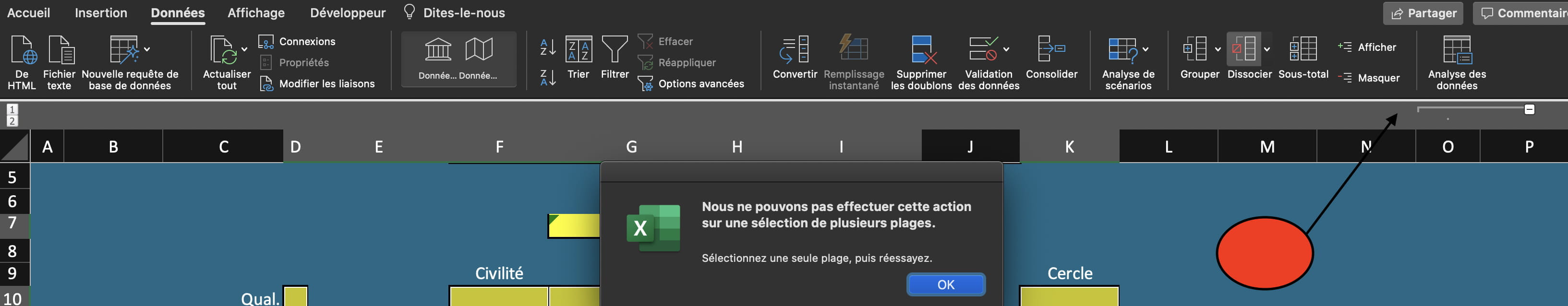

Capture d'écran: Qu'est ce que c'est?
Bonjour et désolé si la question vous parait stupide. J'ai cherché sur le forum et sur le net, mais je sais pas quoi chercher exactement.
Alors qu'est ce que ces 2 carré 1&2 au bout de la flèche rouge et comment les enlever?
Merci pour votre aide
Sincères salutations
  1. Bonjour
    Groupage de lignes ou de colonnes
    Va dans Données - Dissocier
    Cdlmnt
    Via
    1. Bonsoir Via55;
      Merci pour votre réponse rapide. J'ai bien suivi votre message et voila la capture d'écran. Est-ce en lien également avec ce que la flèche noir pointe ( au bout du ballon rouge) Faut pas s'moquer hein ^^
      Si c'est trop compliqué, a expliquer c'est pas grave. et bonne soirée
      1. Ah oui ok !! il fallait lire en fait !!!! J'ai dit... On se moque pas, même si ce serait largement justifié. J'aurais jamais trouvé sans votre aide. Merci infiniment et passez une belle soirée.
