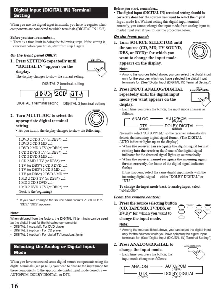

    Bonjour jeunel ,oui en analogique sur 2 ou 4 enceintes sans problème , c'est uniquement la centrale qui ne veut pas fonctionner , alors qu'elle fonctionne sur mon autre home cinema , un denon et le yamaha quand il fonctionnait, là je pense que le Yamaha est foutu les sorties une par une sont restés muettes 8 au total , j'ai l'impression que le relais ne s'enclenche pas correctement ,tu l'entends et quelquefois surtout au début de la mise en route après 30 minutes de son et des claquements dans les enceintes, le relais se déclenche parfois 2 fois comme s'il n'y arrivait pas mais une usine à gaz le Yamaha RXA820 , la notice du JVC je n'arrive pas à remettre la main dessus je l'avais en français j'en suis sur mais bon ,sinon pour plus tard vu que c'est pour mon pc donc c'est pas trop grave un sony 5.1 HDMI a 289 euros au pire mais pas de suite je vais attendre la fin de cette connerie de virus

    Et comment tu expliques que ce vieil ampli ne puisse pas reproduire le son d'un optique venant de ta TV ?
  7. ken_9541 Messages postés 23 Statut Membre
    Peut être un problème de la carte numérique quand je l avais acheté au départ finalement je ne m en suis servi qu en analogique hi-fi
  8. JeuneL Messages postés 1873 Date d'inscription   Statut Membre Dernière intervention   155
    Maintenant comment tu fais fonctionner tout ça, parce que ton sujet est passé en résolu alors qu'il ne m'a pas semblé que tu aies réussi à faire fonctionner cet ancien ampli ?
