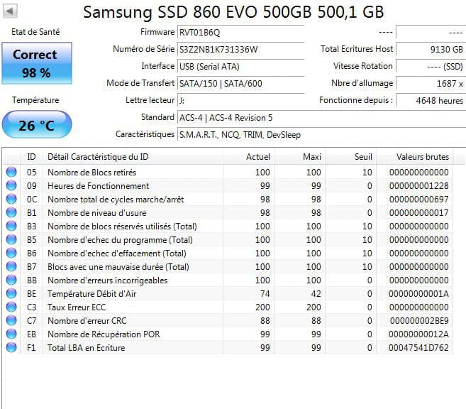

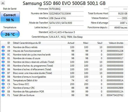

    Je viens de lancer crystaldisk,
    A priori tout va bien non ?
    1. si c'est cela ton disque dur principal (je n'ai pas suivi le reste de la discussion qui semble zigzaguer), il y a une grosse couille à l'installation
      la lettre de lecteur du disk system est toujours le C: pas le J:
    2. @RedbartC'est parce que je l'avais reformaté sur mon pc fixe où il y a déjà un disque système C:

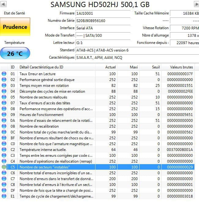

    1. Au passage je vois qu'un de mes disques du pc fixe (celui qui fonctionne) est en "prudence"
      Il y a quelque chose a faire ?
      1. Ah,ah tu ne nous dis pas tout, oui effectivement ton disque la est en train de rendre l’âme ....
        Alors si tu as des choses importantes dessus---> sauvegarde !!!
        Essaye de tourner sans ce disk pour voir si ça freeze encore.
        1. Ah non non mais ce disque ( le défectueu) est sur mon pc qui marche haha :p
          Mais ca va j'ai déjà des copies de faites !
