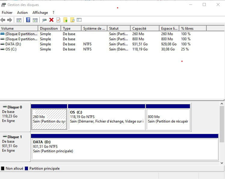

    allez dans gestion des disques
    Tapez sur les touches " Windows+X "
    puis après " T "
    la fenêtre de gestion des disques s'ouvre
    Donnez capture écran de gestion des disques
    1. SAPHIR2018 Messages postés 4 Statut Membre
      JE SAIS FAIRE UNE capture d'écran mais je n'arrive pas a la copier
      finalemtn si j'y suis arrivée
      1. jfmimi Messages postés 13655 Date d'inscription   Statut Contributeur Dernière intervention   1 932 > SAPHIR2018 Messages postés 4 Statut Membre
        ton disque externe c'est le disque 1( DATA " D: " ) de 1To ??
      2. SAPHIR2018 Messages postés 4 Statut Membre > jfmimi Messages postés 13655 Date d'inscription   Statut Contributeur Dernière intervention
        mon disque dur n'apparait pas dans cette liste - c'est un SEAGATE de 2 TO
        mais quand je le débranche, il apparait une fraction de seconde "NON alloué" en rouge puis disparait
        je précise que ce disque dur a failli tomber parterre mais il est resté accroché au cable USB - ça a peut être abimé l'intérieur.
        j'ai demandé de l'aide à un informaticien a mon travail - il me confirme que le disque tourne, il fait un bruit bizarre comme s'il y avait un frottement -
