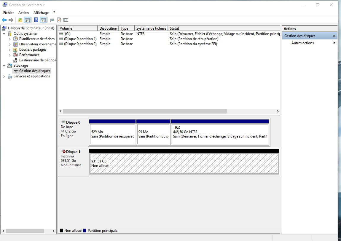

        Le gestionnaire de disque me dit cela :

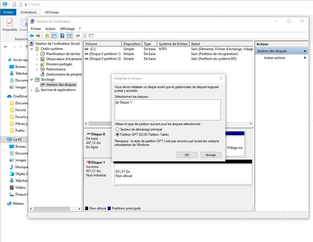

          2. Comment j'en refait un Disque dur D: pour pouvoir le réutiliser ?

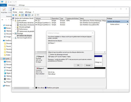

            1. Tu essaies de le réinitialiser. Tu fais un clic droit à la racine du disque (sous disque 1). Si l'option Initialiser apparait, tu cliques dessus. Si fort possible que tu perdes tout qui est enregistré dans le disque
            2. Contributeur
              pour initialiser le disc dur clique ici
          3. Ce que je ne comprend pas, c'est que le premier disque est divisé en 3 dont seulement une partie est mon disque C:
            Deux autres parties semble utilisées mais je ne sais pas pourquoi
            Le deuxième disque semble inutilisé....

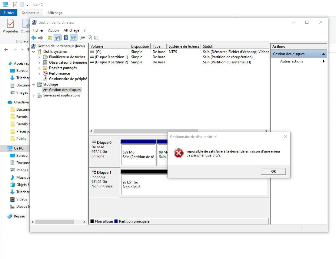

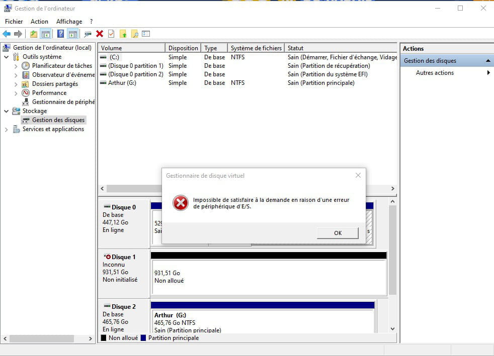

            J'ai tenté de l'initialiser, même après toutes les étapes précisées par le commentaire ci dessus, ca ne fonctionne pas....
            Le message d'erreur est le suivant
              c'est normale pour le disque 0
              il as 3 partitions
              une la " C " ou il y as windows
              et les deux autres sont des partitions pour le démarrage système
              pour le disque non initialiser avez vous essayer avec le logiciel " AOMEI "
            2. @jfmimiLe surprenant est que tu as maintenant 3 "disque". Il fallait faire l'opération sur le disque1(en dessous du 1) et non sur le disque 0.

            1. Oui j'ai suivi toute la démarche avec le logiciel AOMEI.
              Pour le 3e disque c'est normal oui, le G: est un disque dur externe. Rien a voir.
              C'est bien le disque D: qui a disparu, qui correspond au disque 1 sur l'image...
                bien peur qu'il soit HS si Aomei n'as pas pu l'initialiser

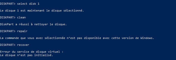

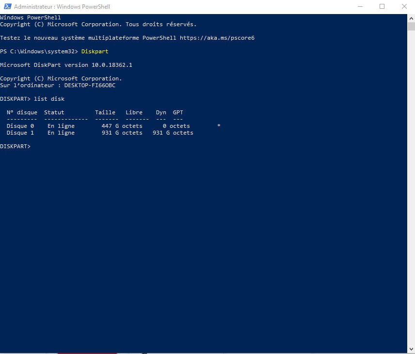

                ont va essayer avec Diskpart
                Tapez sur les touches " Windows+X "
                puis après " A "
                dans la fenêtre qui s'ouvre tapez Diskpart
                puis list disk
                voir exemple
                donnez capture écran
            2. Merci pour ton aide,
              voila la capture
                tape " select disc1 "
                tape " clean "
                donne capture écran
            3. Bonjour,
              Il s’agit d’un problème matériel sur le disque dur qui ne peut être réparé.
              La communication avec le disque dur ne se faisant pas, Windows ne peut pas initialisé ce dernier. A partir de là, le disque dur reste invisible et non reconnu puisqu'il n’est pas initialisé.
              Vous pouvez tenter de brancher ce dernier sur un autre ordinateur.
              Si les symptômes sont identiques alors cela confirme bien que cela vient du disque dur.

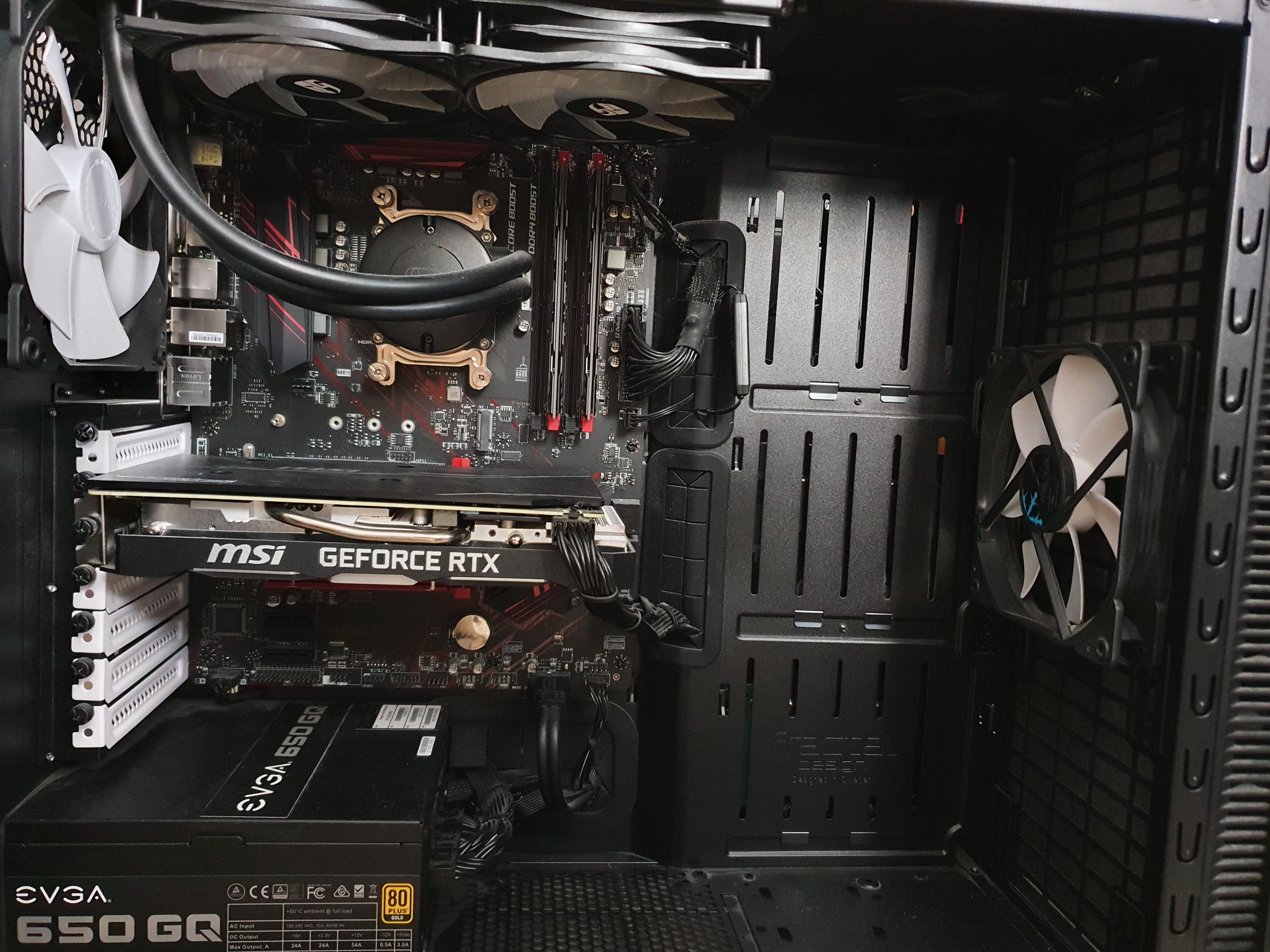

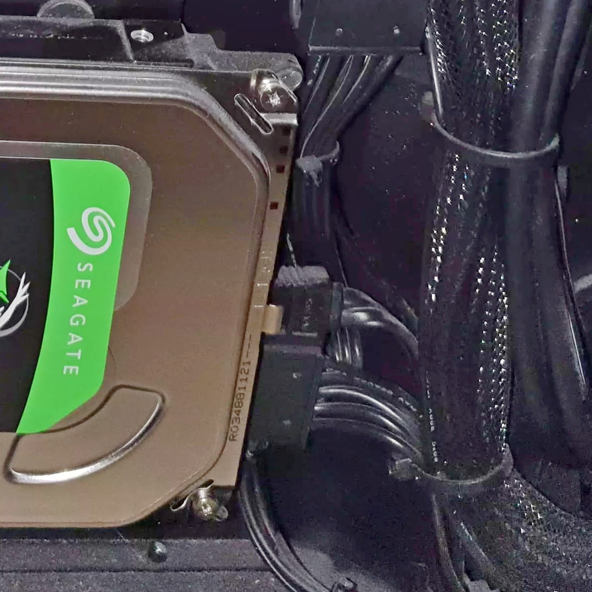

              1. Tout est pourtant bien branché je crois..
                Mais la veille du problème, un petit bruit sonore de craquement se faisait entendre à répétition.
                J avais éteint l ordinateur et une mise a jour de réparation avait eu lieu au démarrage. Depuis le disque est inutilisable...
                Je vais voir les branchement avec quelqu un qui s y connaît qui pourra voir en physique psk moi j y connais rien...

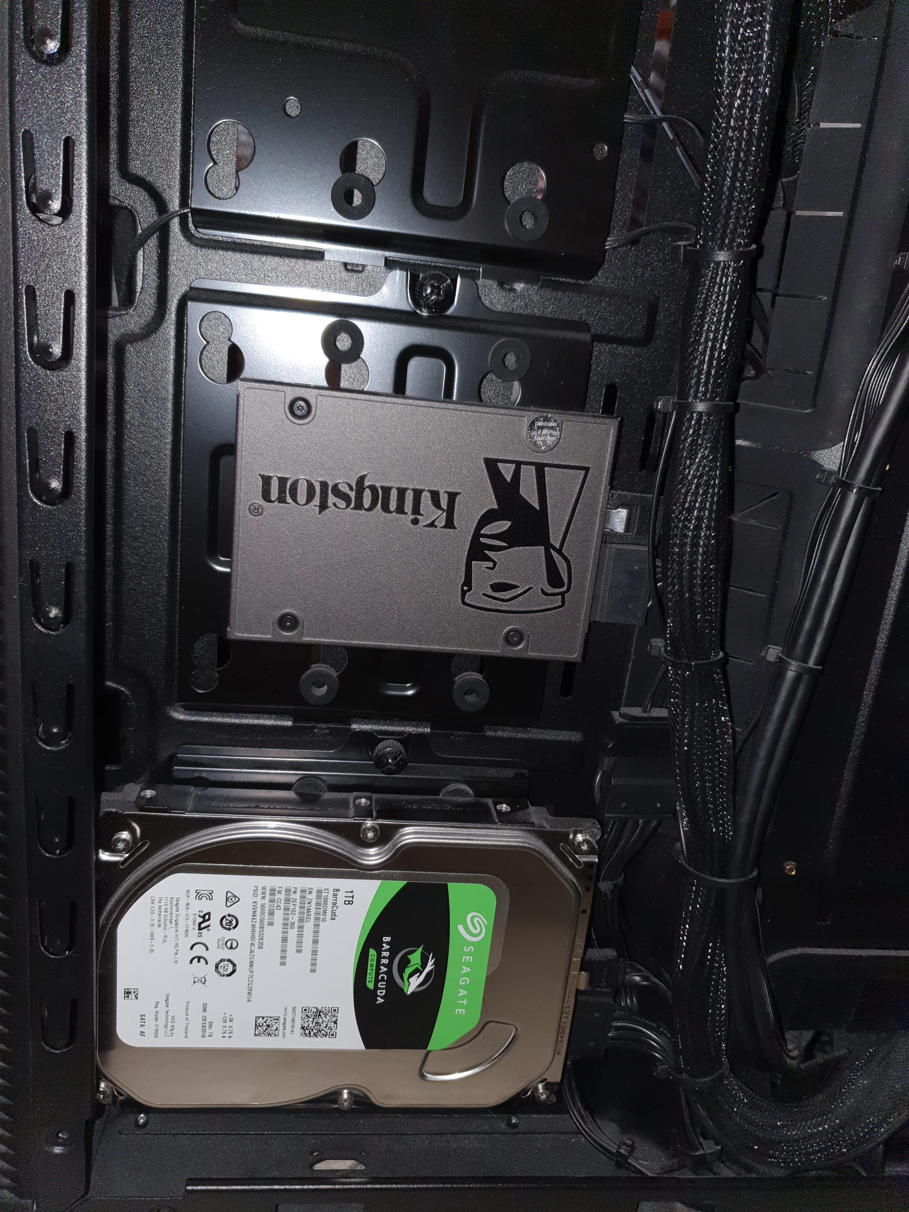

              1. Tu as vu la torsade que se prend dans la tronche ton câble SATA ?
                1. Si c'était un problème de mauvais branchements, le SSD ne serait pas visible dans Gestion des disques.
