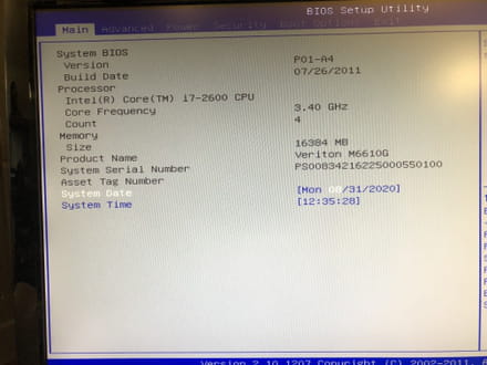

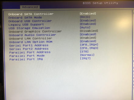

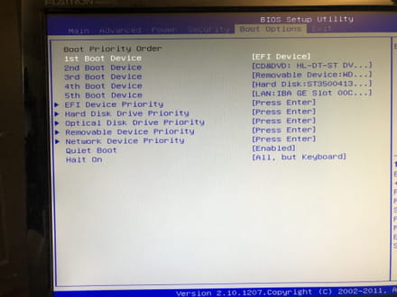

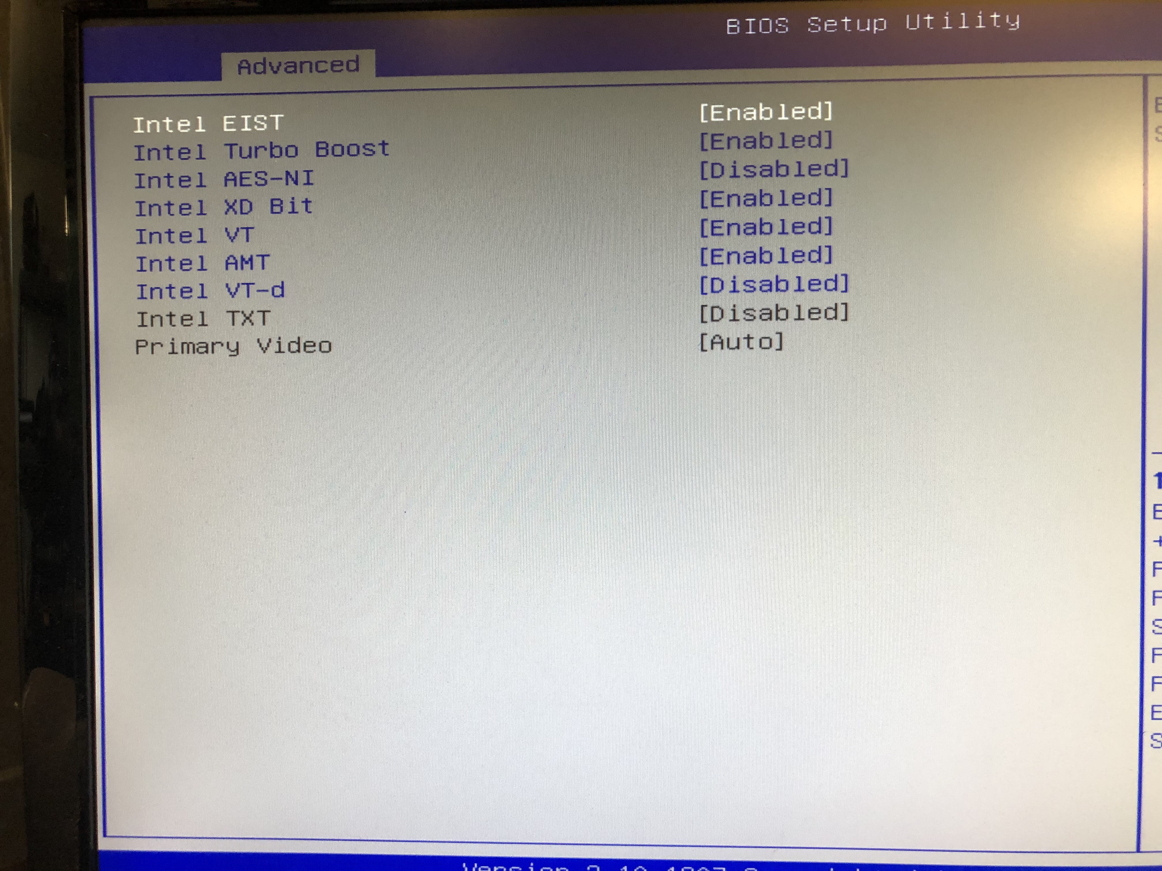

        Voici le dernier Topo, finalement c'est seulement le disque dur de 4To qui affiche seulement que 2To même après un LowFormat. Je t'ai joint des photos de mon Bios...
        Maintenant la question est comment fait-on pour réussir à reconfigurer mon disque dur à 4To?
        Merci à l'avance de ton temps! :-)

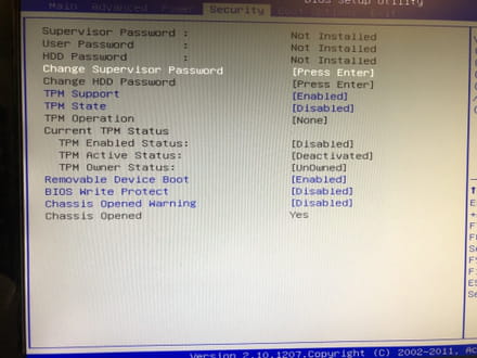

        M@rty,
  6. gugu01 Messages postés 15669 Date d'inscription   Statut Contributeur Dernière intervention   4 702
    Pas demandé d'image de ton bios, on a rien a faire dedans
    (ca aura eu le mérite de confirmer que ton pc a un bios et pas un uefi)

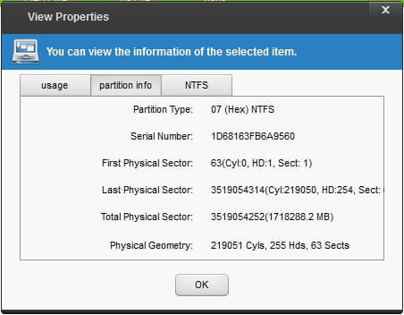

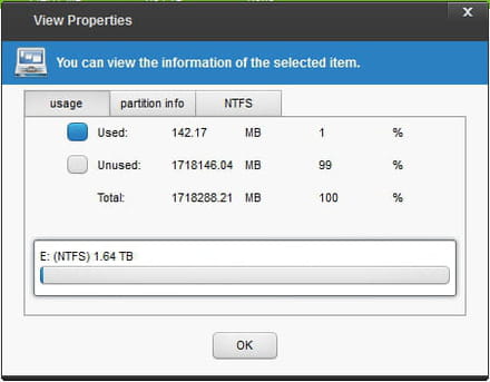

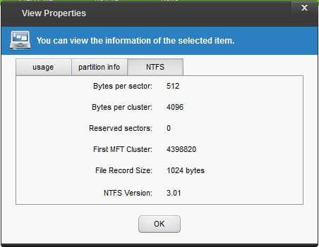

      Je crois bien que mon disque dur est difonctionnel. Car je lui ai fait un LOW FORMAT par la suite foramté normalement en me donnant moins de 2To / 4To et mon gestionnaire de disque Windos gèle quand je l'ouvre. J'ai donc utilisé Partition Manager et voici les informations...
  7. gugu01 Messages postés 15669 Date d'inscription   Statut Contributeur Dernière intervention   4 702
    Question et directive simple, mais pas de réponse et tu ne sembles n'en faire qu'a ta tète :-)
    Ca ne sert a rien :
    > d'aller dans le bios
    > de formater
    > de dire que ton dd a un souci alors qu'il n'en a pas.
    Tout vient de ton pc ancien avec un bios donc ne sachant pas gérer 4 To mais que 2 To max.
    Voir message 9 pour essayer de lui faire prendre les 4 To. (pas du 100%, a voir)
  8. Sportek21 Messages postés 9 Statut Membre
    Salut Gugu01,
    Désolé, j'ai fais des manipulations en même temps. :-( Bon je ne sais comment aller au message9 mais voici des infos: Finalement le disque dur est un Seagate Desktop HDD 4TB Sata, AF et quand je vais dans le gestionnaire de disques. Je vois 2 disques avec deux lettres distincts et non deux partitions. Dont le premier disque a 2048 Go et l'autre a 1678.02 Go.
    Et quand je clique à droite sur le premier disque dur dans propriétés, il n'y a pas d'onglet "Volume" !?
