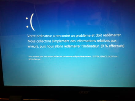

Bonjour, j'ai voulus mettre a jour mon pilote audio sur windows 8.1 et j'ai donc cherché une maj sur Google je suis tombé sur le site de lenovo je l'ai installé et il m'a demandé de redémarrer mon PC et maintenant des que je le redémarre le bureau s'ouvre et un message d'érreur s'ouvre qui dit que le PC doit redémarrer

  1. seb77150 Messages postés 6285 Date d'inscription   Statut Membre Dernière intervention   500
    salut, peut tu envoyer une capture d'écran du message d'erreur ?

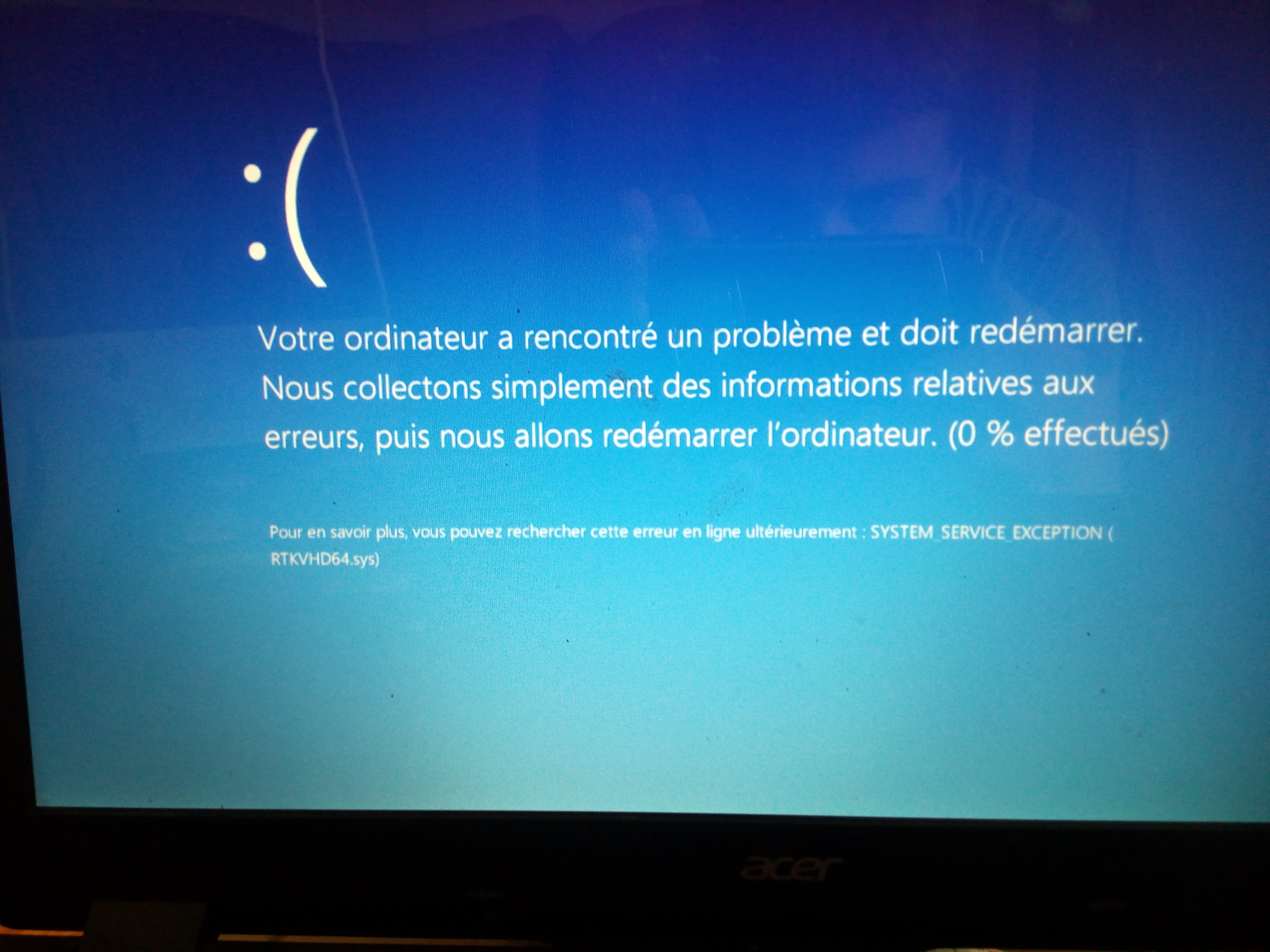

    2. Camsio
      Voilà g posté le screen
  2. kaneagle Messages postés 86301 Date d'inscription   Statut Modérateur Dernière intervention   14 692
    Va en mode sans échec et fais une restauration du système en choisissant une date antérieure au problème.
