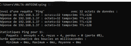

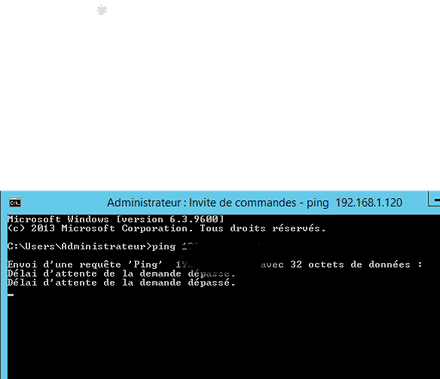

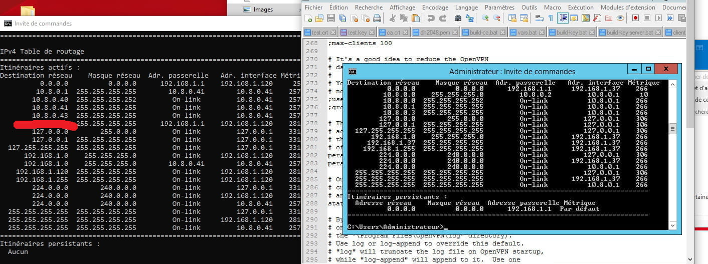

Je suis actuellement en apprentissage. J'ai pour projet de mettre en place une solution OpenVPN sur une VM Windows serveur 2012 R. Après avoir effectué toute l'installation est la configuration le VPN fonctionne. Cependant je me suis rendu compte que le client peut communiquer avec le serveur mes pas l'inverse. Comment puis-je résoudre ce problème ?
Voici la config du fichier config_serveur.ovpn :

    3. Lorsque je ping le serveur depuis le client cela fonctionne. Hors quand depuis le serveur je ping le client je n'ais pas de réponse.
      Ping client to serveur :
      Oui je sais ce qu'est un ping est je connais les adresses IP du serveur et du client.
      Ping serveur to client :
      1. ton 2 eme écran ne sert à rien, je suppose que c'est une adresse privée, pas la peine de la masquer .
        Tu pingues sur le lan ou bien sur le tunnel ?
        A priori c'est le lan, on devine un 19 au début et ton tunnel doit avoir des adresses en 10.8.9...
        Or ton serveur n'a pas de route statique vers le lan du client.
        ça doit partir sur la route par défaut du serveur au lieu du vpn.

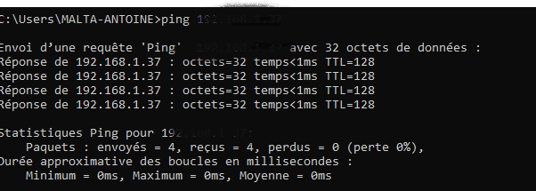

    4. Effectivement je ping sur le lan mais lorsque je ping l'adresse 10.8... j'ai le même résultat
      1. ça n'est pas normal, vérifie bien tes adresses de chaque côté dans ipconfig.
        un petit de route print -4 aussi de chaque côté.
    5. Voici le résultat:
      1. OK,
        il y a des choses qui ne vont pas:
        déjà le même numéro de réseau ip lan de chaque côté: 192.168.1.0/24, ça n'est pas gérable au niveau routage, il faut un réseau différent d'un côté, par exemple 192.168.2.0/24
        Après, ton vpn a quelle adresse en fait de chaque côté ?
        là je vois 10.8.0.40/30 d'un côté et de l'autre 10.8.0.0/30, je me damande même comment tu peux pinguer dans un sens, ou alors, tu pingue une autre machine, ce qui n'est pas improbable, un arp -a te le dira.
