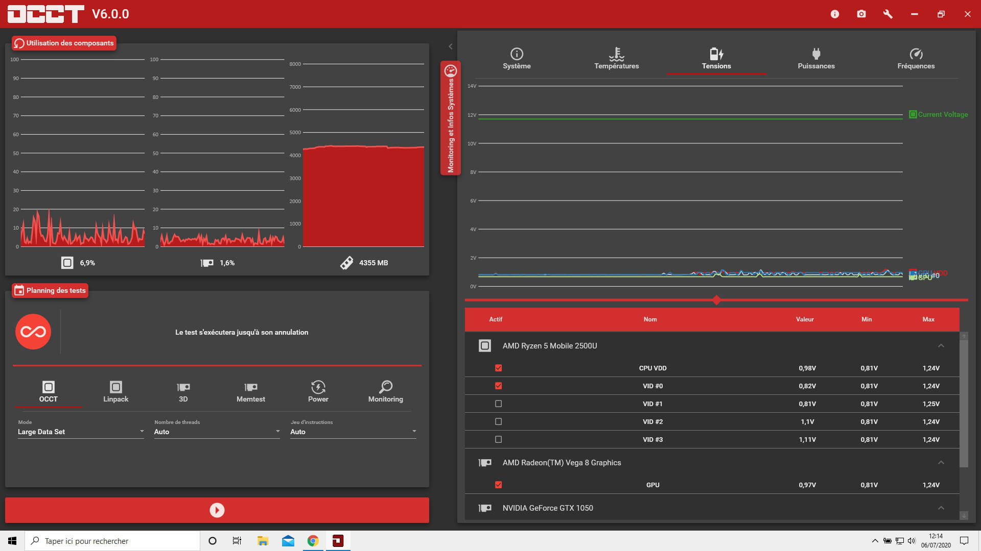

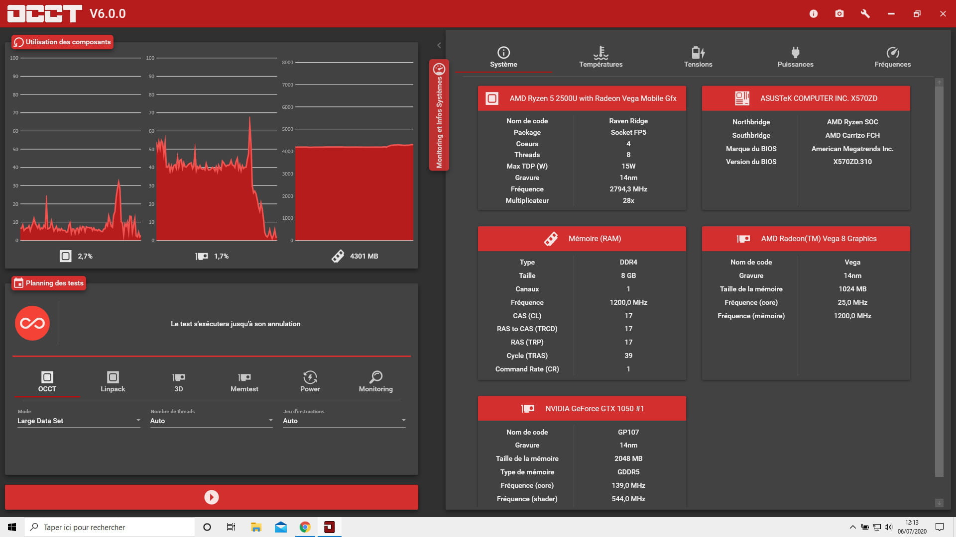

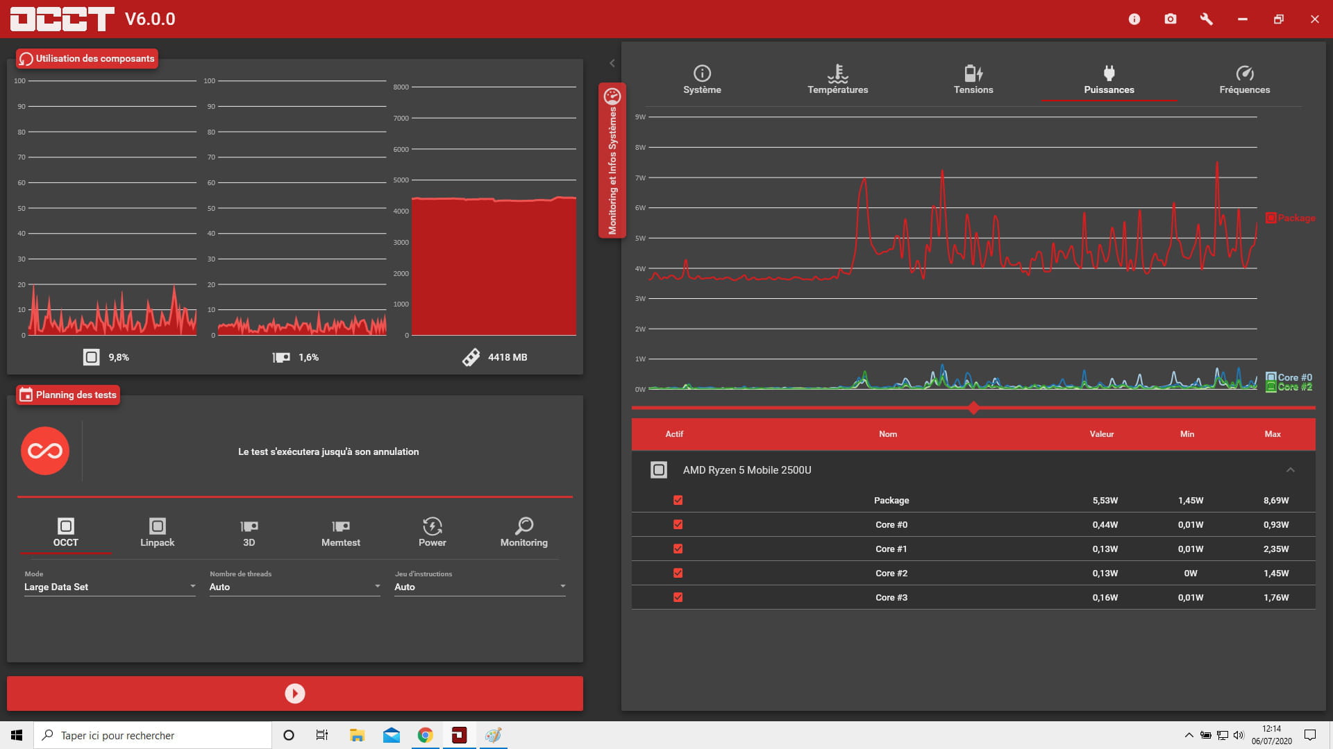

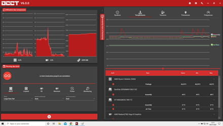

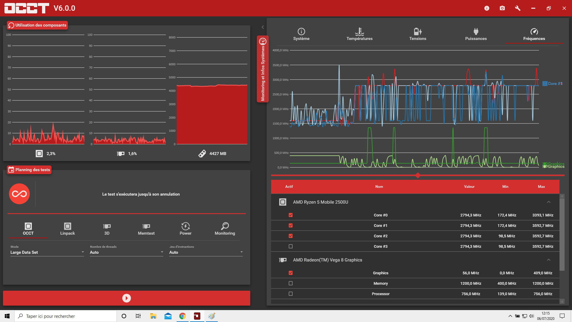

Installe et lance OCCT.
Lance une vidéo Youtube ou Netflix (si tu as).
Laisse tourner la vidéo 5min.
Donne une capture d'écran :
- de l'onglet Système
- des températures
- des ventilateurs
- de l'onglet puissance.

j'ai placer les captures d'écrans un peu faussées car la vidéo tournait derrière depuis 5min tandis que javais paint + page internet d'ouvert (celle-ci) j’espère que ça n'impactera pas trop les données.
up
ModérateurRien d'anormal sur OCCT.
