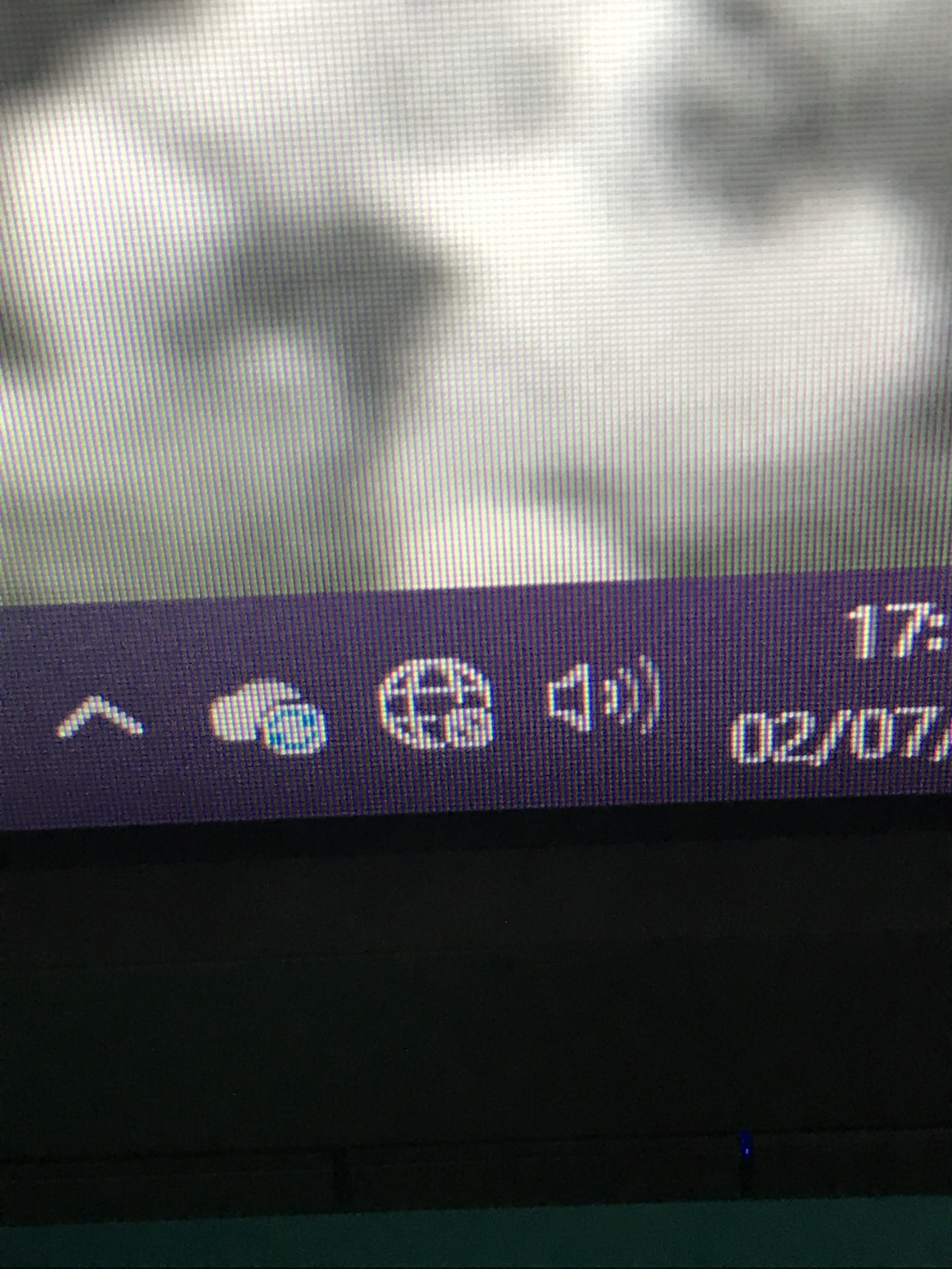

Bonjour, ayant reçu mon nouveau pc ce matin, je réinstalle mes logiciels en câble ethernet... mais je décide de passer en réseau sans fil et à partir de la, un logo est apparu et je n'ai aucun accès à un réseau sans fil n'y rien, est ce que quelqu'un peut m'aider, il s'agit d'un logo rond avec des traits à l'intérieur, désoler c'est mal expliquer

    tu peux nous envoyer une capture d'écran ?
    est ce que tu as la liste des réseaux sans fil qui s'affichent ?

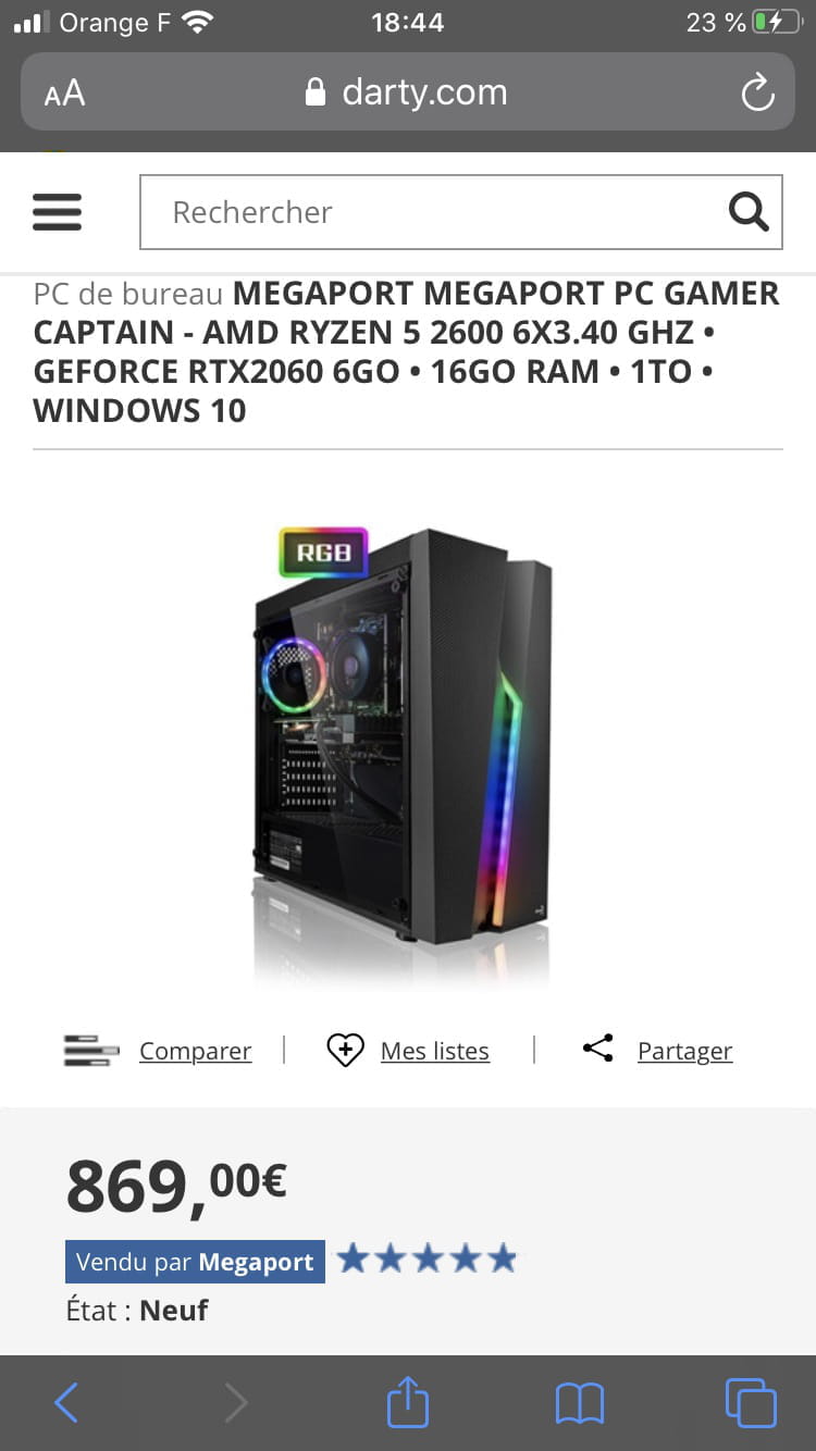

  2. il faut la réference de ton PC stp
    1. alors ? tu as trouver ?
    2. @7up_Mossquitoje ne vois pas grande chose sur le pc sur le site de Darty.
      tu as une idée de la carte qui est à l'interieur ?

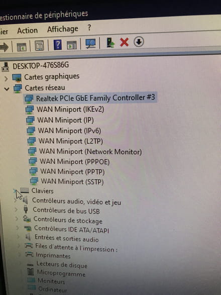

    3. @7up_Mossquitosur ton clavier, appuis sur la touche Windows, des que le menu démarrer s'affiche, tu saisies la commande compmgmt.msc . ça va t'ouvrir le gestionnaire de l'ordinateur.
      sur le menu de gauche, tu cliques sur Gestionnaire de périphérique . Dans la fenêtre du milieu, tu cliques sur carte réseau. fait une photo et envoi. ceci c'est pour se rassurer que tu as bel et bien une carte wifi d'installer sur ton pc
  3. aucune antenne derrière, et voici les cartes réseaux du pc [https://img-19.ccm2.net/_Pfm49Tl1Ko0odsOARSNw8HV_hY=/db0a0c30491a45ccb81cc7d2b2f68cca/tmp/image.jpg
    |fancy
    1. tu as une idée ?
    2. tu n'as pas de carte wifi d'installer.
      faudra t'acheter une.
    3. @steve orcelvraiment ? et tu pourrais me dire comment je fais pour l'installer après ?
    4. @7up_Mossquitosuis entrain de chercher sur le site de darty.
