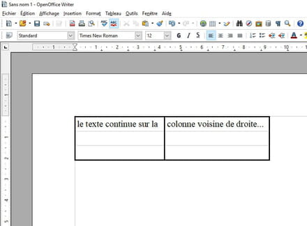

Rendre les colonnes d'un tableau "communicantes"
Dans Open Office TRAITEMENT DE TEXTE, y a t'il un moyen de rendre les colonnes d'un tableau "communicantes" entre elles ?
Faire en sorte que lorsque je saisis du texte dans la colonne de gauche il se prolonge sur la colonne suivante de droite.

        Merci pour vos réponses respectives qui ne règlent qu'à moitié mon problème car je souhaite conserver la structure et les délimitations du tableau qui sont effacés par l'opération de fusion.
        Lorsque l'on crée des colonnes dans une page via le menu "Format" puis "Colonnes" on peut cocher l'option Répartition régulière du contenu sur toutes les colonnes. C'est exactement le comportement que je cherche à obtenir mais appliqué à un tableau.

          Tu n'obtiendras jamais de réponse correcte tant que tu poseras des questions erronées !
          Il n'a jamais été question de colonnes dans ta demande initiale, mais de tableau, terme que tu reprends d'ailleurs dans ton dernier post ...
          Tu confonds donc Format/Colonnes, qui partage le fond de la feuille en colonnes, et Insertion/Tableau, qui crée un tableau (nouvel objet) à l'intérieur de la feuille.
          Les réponses fournies par Proode et par moi concernent donc ce que tu as demandé au départ, c'est-à-dire un tableau inséré.
          Pour ce que tu veux faire, ce n'est ni logique ni réalisable, à part modifier la largeur des colonnes.
