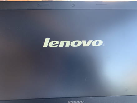

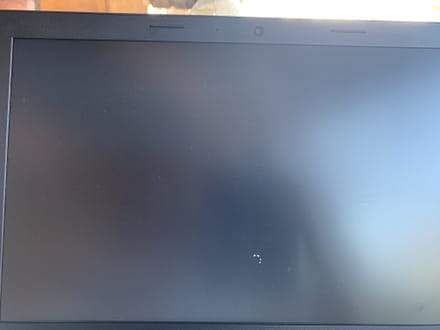

Hier j’ai effectué une restauration usine de mon portable B50 70 et celui ci a planté à 65% et depuis il redémarre en boucle avec le logo et les pointillés .
J’ai essayé de faire F2 et F9 pour prendre la main mais rien à faire .
Pourriez vous m’aider.
Merci bcp

    1. Hélas je n’arrive pas à avoir la main, le portable démarre et ensuite c’est logo pointillés impossible d’avoir la main sur F9 .
      Même une clé us rien à faire

    1. On a fait une mise à jour de Windows 10 mais à l’origine Windows 8 et j’ai tjrs pas la main
  3. ok donc Windows 10, on dirait un plantage de mise à jour...
    Pour avoir accès au module de réparation, il faut que tu coupes ton ordi quand le logo "LENOVO" apparait et ce 3 fois et le module de réparation de Windows va se lancer .
    Ensuite tu auras accès au module de dépannage et tu pourras avec les options avancées faire une restauration du système a une autre date " avant que ton ordi plante".

    2. @florence2442Rien à faire , c’est horrible de ne pas y arriver
    3. Donc j’ai réessayé une nouvelle fois comme vous me dites le logo apparaît dès que j’allume le pc est rien ne se passe !!
