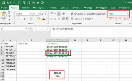

J'ai un fichier d'articles qui contient en col A des réf et en colonne B et C des dates.
Ce sont les dates de MAJ des articles
Je veux compter le nombre total d'aticles mis à jour et le comparer au nombre total d'articles.
Ma colonne de date MAJ 2 est définie en affichage "date" mais quand je fais le total avec NB.VAL ou NB.SI, je trouve toujours le nombre total de lignes et pas seulement celles qui sont renseignées, donc pas vides
il y a 3197 articles; seul un petit nombre a une date de mise à jour
En ligne 3199: =NBVAL(C2:C3198), résultat 3197 !
et en ligne 3200: =NB.SI(C2:C3198;">0"), résultat 3 !
alors qu'il y en a plusieurs centaines !
Incroyable ! c'est magique ! j'y perds mon latin

      1. =NB.SI(C2:C3198;"<>")
        donne la totalité des cellules
        +NB.SI(A1:A11;">=01/01/2000") DONNE 3 !
        il y a à vue d'oeil des centaines de dates, toutes fomatées pareil
        =NB.SI(C2:C3198;"<>") donne 3196, soit tout le monde.
        je ne comprends rien.

      1. image encore de ce que j'ai

            Mais je me demande si c'est pas mon excel qui merdoie, le problème me parait si simple ...que je suis effrayé de ne pas avoir déjà trouvé la soluce.
            Bien sur, j'avais aussi essayé la formule NB, utilisée qd il s'agit que de nombres et de dates
            changer les formats n'a rien donné (HH MM SS)
            Et mystère de l'apparition de cette valeur "3" qd j'utilise par ex la formule de jee pee supérieur au 01/01/2000
            Vosu y verrez peut être plus clair avec le fichier test joignable par le lien du site de Vaucluse...

                votre Excel doit à priori fonctionner normalement, mais c'est l'origine de vos données qui doit être en cause
                1°) pour utiliser NB.VAL sur les trois colonnes
                • en A pas de problème pour l'instant puisqu'il n'y a pas de vide
                • En B et C les données sont probablement des copier coller "spécial valeur" de champs contenant des formules, dont certaines devaient renvoyer des "" pour vide, ce qu'Excel ne considère pas comme vide par la suite
                • Il faudrait donc effacer au clavier toutes les cellules qui ne contiennent pas de date en B et C
                2°)pour utiliser NB.SI
                • le problème des cellules vides est le, même et ne permet pas d'utiliser "<>"
                • les dates de la colonne C et de la colonne B sans doute, sont des textes (certaines avec le mis en anglais comme May)et ne peuvent pas être utilisées avec ">0"
                pour numériser les dates une solution
                • entrer 1 dans une cellule hors champ
                • la copier
                • sélectionner B2:C3198
                • collage spécial "multiplication"
                par contre, il reste dans cette plage quelques dates irréductibles à corriger au clavier
                • ces dates sont à entrer en format date sous: JJ:MM:AA
                Je joins le fichier en retour, vous y verrez pour info les dates modifiables en affichage standard et celles qui restent à modifier.
                Les résultats provisoires de de B et C sont en haut à droite
                https://mon-partage.fr/f/7q4g670S/
                crdlmnt

                  1. Bonjour Michel et merci
                    après avoir investigué suite à la réponse de Vaucluse, je vois bien que la soluce va venir de par là.
                    avec votre calcul on trouve pratiquement le bon nombre ; j'explique
                    avec Vaucluse j'obtiens 616, avec vous 713
                    la différence vient de 97 valeurs de dates qui n'ont pas voulues être transformées en nombre par la formule de Vaucluse; pourquoi ?
                    https://mon-partage.fr/f/kcbcBSST/
                    A la base, tous étaient des dates copier-coller valeurs mais certaines n'ont pas voules passer en chiffre (j ereste sur le dénombrement de la colonne C uniquement)
                    en colone G, un copier coller valeurs de la colonen C (je ne m'intéresse plus à la B, similaire), sans changement de format et votre forumle semble fonctionner
                    Mais alors POURQUOI ?
                    quelle règle dois je appliquer lors de du formatge de ces dates (je préfèrerais garder les heures) ?
                    comment coder al création de cette date ds ce fichoer sourse: avec now() et un "format" de cellule derrière peut être ?

                  1- effectivement le modèle exemple reprend des copier coller valeurs d'ine colonne initialement remplie de valeurs issues de formules. Affichage format date. Un rechercheV avec si erreur, "" donc comme vous le supposez.
                  Si excel ne reconnait pas ses petits ça va être compliqué; restons près du besoin: compter le nombre d'articles qui n'ont pas été mis à jour, puisque pas de date de mise à jour remontée
                  Ceci dit, sur le fichier envoyé comme exemple, vous pourrez constater que si je "delete" le contenu de cellules vides, mes formules ne marchent pas mieux; avec NBVAL, tout se passe comme ci les cellules contenanient qqchose: le mystère reste entier.
                  2- cellule vide, pas de condition "<>" possible; là deja ça se corse. Au prime abord, j'avais tenté plutot la condition "<>""" qui me semblait ds la bonne logique d'Excel; donc là, je ne comprends pas.
                  Comme énoncé, les contenus des cellules colonesz B et C et sont bien pourtant des "dates", vous avez le fichier pour le voir.
                  => remarque étrange que vous pouvez vérifier svp, car j'ai des doutes maintenant sur mon excel (2016), CHANGER LE FORMAT DES CELLULES de date ds un autre format de date, par exemple COURTES, ne change pas l'affichage !
                  => intéressant; quelle est la nature de mes dates, issues comme vous le dites d'un copier coller valeur d'u résultat d'une formule. Ou est mon erreur ?
                  => du coup je passe toutes les dates au format heure, conforme à leur contenu: RIEN N'Y FAIT
                  => collage avec multiplication: du mieux:
                  -toutes mes dates bien qu'au format d'affichage "date" passe en "standard"
                  -deux formules différentes donnent deux résultats différents, plus conformes:
                  > =NB.SI(C2:C3198;">=01/01/2000") donne 605
                  > =NB(C2:C3198) donne 616
                  La différence vient du fait que cerraines dates se sont préalablemet transformées en "" (rien donc à l'affichage, ou en "0"
                  La différence entre 605 et 616 provient exactement des "0" qui apparaissent ou pas lors de l'utilisation de la multiplication
