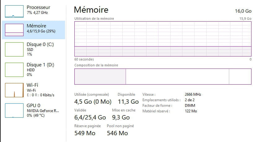

Bonjour, tout est dans le titre à vrai dire, ma RAM est constamment utilisée à 70% sans avoir rien d'ouvert, et j'ai juste à lancer chrome pour passer à 80% :/ J'ai une carte mère HP (donc pas les drivers Killer de MSI), carte graphique RTX 2060, SSD et une bonne ventilation, du coup je ne sais pas d'où cela peut provenir et ça m'énerve au plus au point parce que lorsque je lance des jeux mon pc fait un bruit pas possible et je suppose que les performances de ma carte graphique sont bridées. Merci d'avance pour vos retours.
  1. jfmimi Messages postés 13655 Date d'inscription   Statut Contributeur Dernière intervention   1 930
    donnez capture écran " gestionnaire des tâches " > Performance > Mémoire
    exemple:
  2. Aoki175
    Merci de votre retour, tout d'abord je pense que le principal problème était Superfetch (Sysmain) étant donné qu'en le désactivant puis en redémarrant mon pc l'utilisation était beaucoup plus basse (30%), cependant pour 16 Go de RAM je trouve ça tout de même très élevé, ça fait quand même 4,8 Go, ce qui est énorme, pourtant rien n'a l'air d'utiliser autant dans le gestionnaire des tâches.
    Concernant la mémoire "validée" (si j'ai bien compris c'est la mémoire virtuelle allouée au pc quand la RAM ne suffit pas, même si ça doit jamais arriver avec 16 Go normalement) je préfère préciser que c'est pas moi qui gère ça, j'ai laissé l'option "géré par le système", donc je sais pas si c'est ça le problème.

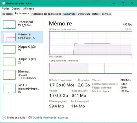

      donnez capture de ceci:

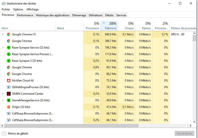

  3. Aoki175

    1. flo88 Messages postés 28527 Date d'inscription   Statut Contributeur Dernière intervention   5 180
      Avec w10 il est très difficile de passer sous 25% de taux d'occupation ram.....
      Ceci dit, chrome....voilà quoi........regarde la 1° ligne.....
    2. jfmimi Messages postés 13655 Date d'inscription   Statut Contributeur Dernière intervention   1 930
      désinstallez " McAfee " trop gourmand en ressource
      et laisser windows defender prendre la suite , bien suffisant
      si la désinstallation classic échoue , utilisez " MCPR " clique ici

    3. Aoki175 > jfmimi Messages postés 13655 Date d'inscription   Statut Contributeur Dernière intervention
      Pourtant ça me semble énorme, 4,8 Go sans chrome (car le premier screen j'avais fermé chrome) c'est vraiment beaucoup trop étant donné que Windows a besoin de maximum 2 Go pour fonctionner correctement si je ne me trompes pas.
      Et McAfee n'a pas l'air de prendre beaucoup de ressources sur le screen, non ?
    4. jfmimi Messages postés 13655 Date d'inscription   Statut Contributeur Dernière intervention   1 930 > Aoki175
      McAfee et autre anti-virus tiers ne sert a rien sinon a ralentir les Pc
      pas besoin avec windows 10
      laisse windows défender bien suffisant
    5. flo88 Messages postés 28527 Date d'inscription   Statut Contributeur Dernière intervention   5 180 > jfmimi Messages postés 13655 Date d'inscription   Statut Contributeur Dernière intervention
      Windows s'adapte à la quantité de ram installé, plus il y en a plus il en prend.
